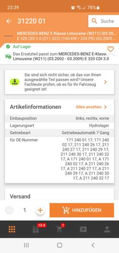

Habe bei unserem s211 320cdi mopf beide motorlager erneuert.
Jetzt ist mir aufgefallen, dass das ganze Auto mehr vibriert als davor!
Besonders merkt man es im linken Auspuffrohr. Der endtopf vibriert deutlich mehr als der rechte.
Das überträgt sich komplett in den Fahrerraum, besonders ins Lenkrad. Ist nur im Leerlauf! Wenn ich etwas Gas gebe, ist es weg. Das war vorher definitiv nicht der Fall!
Wir hatten das ganze Abgassystem, sprich Katalysator und DPF gelöst, um an das rechte Lager zu kommen. Ich tippe da drauf, daß sich da was verspannt hat! Kann das sein?
Was wäre hier die richtige Vorgehensweise?
Die neuen Motorlager waren beide von Lemförder.
War auch etwas fummelig, die korrekt zu platzieren. Aber das Schraubloch hat dann gepasst und auch die Nase war in der Nut.
Über ein paar hilfreiche Tipps würde ich mich freuen! Macht so keinen Spaß zu fahren ;(

Kann an dem Motorlager liegen... habe nicht umsonst originale geholt, nachdem ein Kumpel ebenfalls von deiner Marke verbaut und Vibrationen hatte. Er stieg um auf Original und weg waren die Vibrationen.
Klar kannst du die Abgasanlage entspannen. Wenn du neue Motorlager verbaust, Sitzt der Motor höher als mit den alten, abgesackten lagern. Ein Versuch ist es wert. Prüf auch auf der problemseite, ob die Nase des Lagers richtig im Träger sitzt.

Im Karton von Lernförder sind Orginal Boge Motorlager drin.
Also eins zu eins dasselbe was Mercedes dir verkauft.

Ja, nochmals bei den zwei Motorlagern links und rechts die Schrauben oben lösen und beim Getriebelager die Verschraubung lösen. Danach den Motor ein paar Minuten laufen lassen, damit sich alles zentriert. Alle Schrauben wieder anziehen.
Hatte auch nach dem Motor -und Getriebelagerwechsel Vibrationen im Innenraum. Habs eben verspannt montiert.

Habe das gleiche Problem..die alten Lemförder die wo drin waren habe die vor 8 Jahren selber rein gemacht waren Made in germany..und die jetzigen Lemförder mit gleichen Lemförder Nummer aber Made in China haben jetzt auch beim anfahren Vibrationen..

W211 M113 7g ---> Motorlager tauschen lassen. Danach hatte ich im Standgas Vibrationen im Lenkrad und im (!) Fußraum. Waren auch Motorlager aus dem Teilehandel.
Ca. 8 Monate später habe ich wieder Originale verbaut. Beim 2. Tausch, den ich selbst vorgenommen habe, war mir recht schnell klar woher die Vibrationen kamen: Die Lager aus dem Teilehandel waren ein wenig kleiner. Grob geschätzt ein halber Zentimeter. Nach dem Tausch waren die Vibrationen sofort weg.
Vermutung (!): Es gab den Motor mit 5g, 5g + 4matic und mit 7g im 211er. Eventuell waren die Lager aus dem Teilehandel zwar für das Fahrzeugmodell und den Motor. jedoch für eine andere Getriebesituation, wo der Motor etwas anders sitzt. Ob es sowas beim OM642 auch gab, ist mir nicht bekannt. Jedenfalls war bei mir der Antriebsstrang, wenn auch nicht viel, verspannt.

Habe heute mal auf der Bühne die Auspuffhalterung direkt nach dem Kat geöffnet. Sofort kam ein kleines „Klong“ und das Auspuffrohr sprang nen Milimeter nach hinten…
Die Halterung am Getriebe auch geöffnet.
Danach alles wieder festgeschraubt. Es ist definitiv besser geworden! Die Vibrationen haben abgenommen. Aber im Lenkrad immer noch leicht spürbar. Ich habe daraus gelernt und kaufe nur noch Motorlager direkt bei Mercedes.
