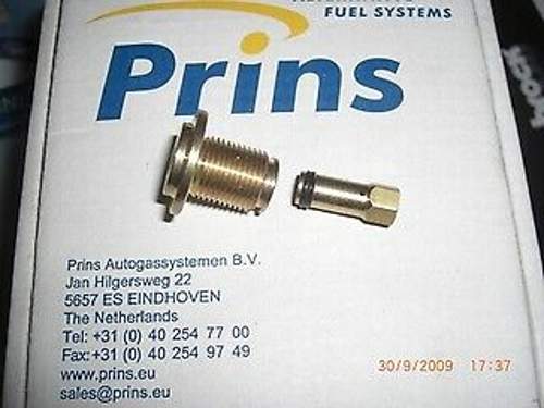

Das kann vom Verdampfer kommen .
Sag deinem Umrüster er soll eine Antivibrationsschraube
bestellen ( Druckeinstellschraube Verdampfer )
Mutter wird entfernt und mit Schraube verbunden .
Wichtig ist Schrauben losdrehen und nicht Sicherungs Muttern
lösen . Wie das Wort sagt Sicherungsmuttern .
Gruß Helmut

Nur, der Verdampfer sitzt wohl vorne im Motorraum, das Zirpen kommt nach meinem Eindruck aber mehr aus Richtung der Tanks. Die Tanks sitzten an Stelle des Notrades und in der linken Mulde der 2. Sitzreihe, also unter und hinter dem Fahrersitz. Allerdings kann das hochfrequente Vibrieren auch durch die Karosserie oder Gasleitungen weitergeleitet sein. Wir werden sehen (richtiger: hören). Ich berichte dann hier.
Also, normal ist es jedenfalls nicht. Kommen noch andere Ursachen in Frage?
Nochmal dickes Danke an Helmut und Gruß an alle!
