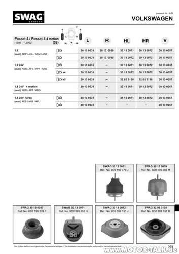

Die Federn bzw. Stoßdämpfer müssten sowas schonmal ab können. Wenn es nur im Leerlauf ist, muss es ja was sein was die Motorschwingungen nicht mehr absorbieren kann. Motorlagerung??? Bei nem heftigen Aufschlag werden die ja auch tierisch beansprucht.
Motorlager-getriebelager-2008-000377

kann auch nur ein motorlager eingeganen sein(kann man nur eins wechseln oder müssen alle lager gewechselt werden?? was kann mich der spass ungefähr kosten??
mfg Wilmisia1
Das teure ist eher der Einbau. Das Ding bzw. die Dinger kostet/kosten nicht die Welt. Kommt drauf an welches 15€ - 50€. Einzeln wechseln geht schon. Aber wenn der Motor schonmal angehoben wird, kann man ja gleich komplett machen. Vorausgesetzt hast das Geld übrig dafür :-) Aber erstmal anschauen lassen von ner Werkstatt. Vieleicht ist es das garnicht. Gucken lassen kostet auch nicht besonders, wenn überhaupt. Ich hab denen direkt bei meinem :) meistens nen 10er zugesteckt, weil sie mal schnell nachgeschaut haben.

So. Hab gerade meinen Kumpel und Vw Mechaniker gefragt. Er meint Lager so testen geht nur von unten. Die Lager müssten mittig liegen. Wenn sie nach links oder recht aufliegen oder komplett eingetaucht sind ist pumpe. Weiterfahren meint er, geht, aber weis nicht ob das so gut für die Maschine ist. Er hat nämlich meinen alten 1,8er und mit den Lagern nach dem Unfall Erfahrung.

Wenn es wirklich eins der Motrolager ist, sind die anderen stärker und noch stärker belastet. Wenn also das Geld, für alle machen lassen knapp ist, lass ihn stehen. Sonst wirst du nachher nicht mehr drum rum kommen.
