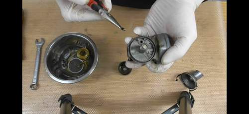

Ich habe mir als Projekt eine Vicky 3n mit dem M51 Motor zugelegt.
Das Möpi startet gut, läuft im Leerlauf gut und stabil. Dreht aber unwillig hoch und an fahren ist bei der Leistung erstmal nicht zu denken. Der Auspuff scheint frei zu sein, das Gemisch ist frisch, der Benzinhahn sauber und läuft gut durch. Ein Viertakten kann ich jetzt auch erstmal nicht feststellen (oder ich interpretiere das falsch).
Was wären denn eure Tipps. Laut Vorbesitzer soll der Vergaser grundgereinigt sein. Ob der Luftfilter dran ist oder nicht spielt fürs hochdrehen keine Rolle.
Jemand eine zündende Idee, was ich unbürokratisch prüfen kann?

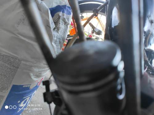

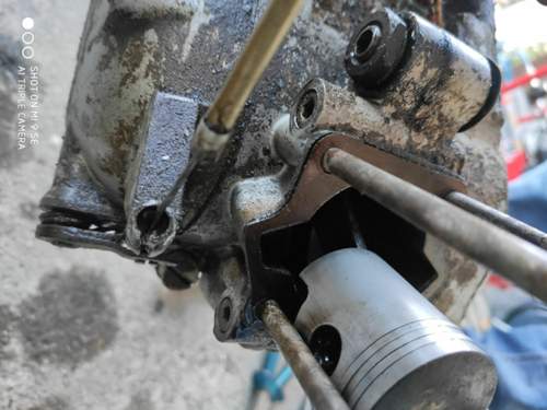

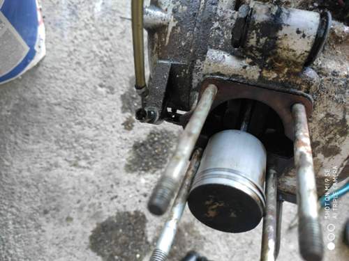

Also der Vergaser wars trotzdem er NICHT gereinigt war, schonmal nicht. Als nächstes werde ich den Kolben bzw die ringerl Mal begutachten. Bilder?
Themenstarteram 30. September 2019 um 17:16
(im Vergaser waren keine Dichtungen zu sehen, erstmal auch nicht normal, oder?
