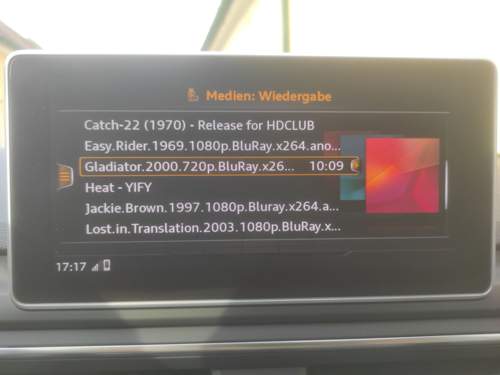

ich möchte das Thema noch einmal aufgreifen. Ich habe das MMI Navigation mit 7" Display und versuche diesem seit Eingen Tagen das Abspielen von Videos auf der SD nahe zu bringen - leider bislang ohne erfolg. Die Frage: Ist dies möglich? Muss man das irgendwie freigeben?
- ich habe versucht Videos in die unterschiedlichsten und im Handbuch genannte Formate zu konvertieren - Null Erfolg; in der Anleitung ist eine Abbildung vorhanden, die unter Medien neben Wiedergabeliste, Album und Interpret auch Video als Symbol beinhaltet - dieses Symbol habe ich nicht
- laut Bedienungsanleitung sind abspielbereit Formate für (1) das DVD-Laufwerk und SD-Karte und X und (2) nur für das CD-Laufwerk angegeben - Laut dieser unterstützt das MMI also Videos
- nach Anruf bei der Hersteller-Hotline wurde mit erzählt, dass jedes MMI im B9 Videos von SD-Karte abspielen kann. Das oben genannte Symbol wird nach der Dame nur eingeblendet, wenn das MMI abspielbare Videos findet, die in einem separaten Ordner liegen müssen
- auch von einem iPod spielt es keine Videos ab

Das MMI Navigation hat kein DVD Laufwerk (nur CD Laufwerk), daher kann es auch keine DVD Video abspielen und auch keine Videos von der SD Karte.
Laut Handbuch kann das MMI Navigation keine Videos abspielen, da es keine Video Codecs unterstützt (Seite 283).
Das MMI Navigation Touch kann Videos abspielen, da es Video Codecs unterstützt (Seite 282).
Genau wie es bei den vorherigen Fahrzeugen war.
So steht das aber nicht in meiner Anleitung. Bei mir stehen auf Seite 299 die unterstützten Formate für DVD, Jukebox und USB. Dort sind Videoformate aufgeführt. Auf der nächsten Seite stehen die Formate nur für das CD Laufwerk. Dieses unterstützt keine Videos.
Du sagst genau was ich sagte. Im MMI Navigation ist nur ein CD Laufwerk verbaut und genau diese Tabelle ist für dich gültig. Die andere Tabelle gilt für das MMI Navigation Touch

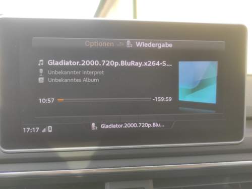

Hey, videos auf dem kleinen mmi schauen geht aufjedenfall aber nur per ami.
Ich kann euch die vim freichaltung machen falls ihr aus berlin seid.
Dann gehts auxh waehrend der fahrt

Ich bin der Meinung ein AMI zu haben - zumindest habe ich in der Mittelklnsole 2 USB-Anschlüsse.
Leider habe ich das Abspielen des Videos nicht hin bekommen. (Mit allen vo Audi angebotenen Formaten)
Wie bekommt man das hin?
