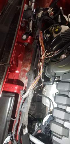

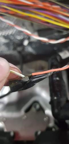

mein KL ist auch 12/20 (1.5 eTSI mit DSG) und hatte nach ca. 5Tkm interessanterweise was Ähnliches:
Eines Morgens nach Starten des Wagens gefühlt ca. 10 oder 15 Gongs und es wurden fein alle möglichen Fehler im Instrument aufgezählt. Motor und Media liefen. Danach war ein Entsperren aus der P-Stellung oder ein Lösen der automatischen Parkbremse nicht möglich.
Alles auch nach Abklemmen der Batterie reproduzierbar. Also ADAC an diesem Sonntag ran gelassen - der hat nach einer Stunde aufgegeben. Also den Wagen mit 4 blockierten Rädern rückwärts aus der Garage gezogen und Huckepack zum Servicepartner.
Nach 1 Woche durfte ich wieder abholen: Bus-Fehler, den man dann auf den Bereich unter dem Wasserkasten eingegrenzt hatte. Da dann im Kabelbaum korrodierte und schlampig isolierte Kabel gefunden und repariert.
Seit dem (35 Tkm) nichts Ernstes mehr, außer den üblichen Software-Macken und Kamera-Linse. Hoffe, das hilft vielleicht Dir und Deinem KL!
Sorry, hier noch Bilder:
Img-20220127-wa0000
Download
Sieht ja übel aus. Gleich mal kontrollieren. Danke

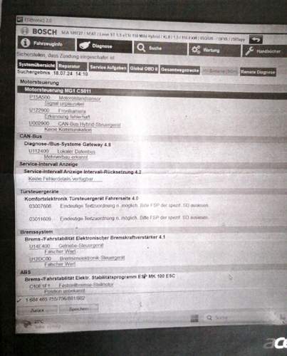

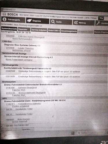

Themenstarteram 19. Juli 2024 um 8:31
die Fehlerorgie geht leider weiter: Nachdem zum oben genannten Problem schließlich beim Freundlichen die Schalthebeleinheit ausgetauscht wurde, war eine Zeit lang Ruhe.
Seit einigen Monaten kommen jetzt aber wieder vermehrt Fehlermeldungen:
Fehler automatische Parkbremse (obwohl sie funktioniert)
Fehler Travel Assyst
Fehler Rangierbremsfunktion
Fehler Front Assyst
Der Spurhalteassistent hält zwar die Spur, greift aber gefühlt später/zu spät ein als früher.
Vor wenigen Tagen konnte ich mal den Fehlerspeicher auslesen und löschen lassen, damals waren's 14 Fehler!
Gestern konnte ich den Fehlerspeicher in einer freien Werkstatt mit Bosch-Equipment nochmal auslesen lassen und es waren erneut viele Fehler abgespeichert. dazu setze ich Euch mal zwei Screenshots rein (nicht wundern, die überlappen sich, daher einige Fehler doppelt).
Außerdem rutscht die Doppelkupplung in den ungeraden Gängen immer wieder kurz durch, das Thema ist bekannt, aber der freundliche hat davon angeblich noch nie gehört und empfiehlt mir, doch zu einem DSG-Tuner zu gehen.....
Der Freundliche hat keinen Rat und geht mir allmählich auf die Nerven....
Was denkt Ihr über die Fehler und was würdet Ihr tun??
Vielen Dank für Eure Hilfe.
20240718-fehlereintraege-seatleonfr-1-5tsi
@pininhunter die Fehler kommen vom Bordcontrol Modul (Getaway). Eventuell davon den Stecker prüfen! Oder das Steuergerät geht kaputt!
Dieser befindet sich unterhalb des Lenkrad!
Eventuell wurde ein falsches Steuergerät verbaut welcher nicht mit dem System harmoniert!
