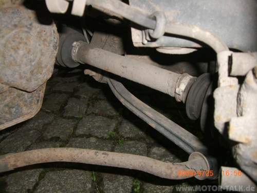

Also ich bin mit ca 50 kmh, BREMSE versagt, durch nässe und sand auf der straße, lenkung nach links gezogen auf den bordstein gefahren, dadurch is die linke seite total verzogen, fotos kann ich gerne nachher mal reinsetzen....vorne sieht das auto aus als wenn er echt traurig guckt...wenn ich ihn von vorne sehe , is die linke seite total nach unten gezogen alles....tür geht halt nicht mehr auf......!!!!
richten ist scheiße musst anketten und straff rückwärts setzen aber wird nie wieder 100% wie vorher werden. da will aber jmd seine g40 karosse loswerden :D
aber was mir grad einfällt da müßt doch dein lenkrad jetzt sau schief stehen und der ql so aussehen wie im bild ?!
R.I.P: mein beileid
wenn deine türe nimma aufgeht dann ist er aber saukrumm und dein längsträger hat ordentlich einen bekommen, da würd ich über die heizung nicht nachdenken
also.....neee also bei mir sah VORHER schlimmer aus ;D das war total schräg alles .....noch krasser als aufn bild, aber die achse und so wurde nun ausgetauscht, also kann normal fahren, ne lenkrad ist nur ein bisschen schräg, aber nicht soo viel......guter typ heil gemacht, aber ich wollte ma wissen ob ihr wisst wie teuer das ist das richten zu lassen auf der bank ??? Kotflügel wollte ich neu holen vom schrott, aber von unten muss es alles gerichtet werden, und die tür kriege ich wieder auf nur der kotflügel rechts muss halt neu weil hab die kaputt gemacht, damit die tür wieder aufgeht ;)....mein armes auto musste soo leiden, aber wenn das gemaacht wird wird er endlich aufgetunt und richtig schick gemacht -gg-....

Hm,
is denn nu deine linke seite oder deine rechte seite beschädigt? whatever. also bei so nem bodsteintreffer is die komplette vorderachse fällig. Wahrscheinlich felgen, dann querlenker, stossdämpfer, radlager, spurstangen, reifen. dein rad hat den kotflügel getroffen, der also auch neu. eventuell ist die aufnahme der querlenker krumm.
die frage ist, wie alt und in welchem allgemeinzustand is dein polo? lohnt sich das, den wieder herzurichten, wenn du für 500euro nen anderen bekommst? wieviel kannst du selber machen? wie kommst du an teile ran?
der, der das reparieren soll, müsste sich das anschauen und mit dir durch kalkulieren. dann entscheidest du! ich denke, das wird dann zu teuer!
ne karosserie hilft dir auch nicht weiter, wenn keine fahrwerksteile dran sind, die noch taugen!

DU hast echt gut ahnung, und weißt ehrlich gut bescheid was dadurch kaputt gegangen ist ;) also mit vielen hast du recht so, achso is schon neu, reifen auch, querlenker war halt krumm und schief :) aber das alles neu achse halt auch, Kotflügel ist halt total verschoben dadurch geht die rechte tür ja auch nciht merh auf, die muss ich auch neu besorgen, dann muss ich oder der typ alles abmontieren, neuen kotflügel besorgen, evtl, neue achse, dann den wagen strecken lassen und hoffen das es wieder alles funktioniert!!! Dann kotflügel anpassen achse neu dran machen, und stoßstange noch anpasssen und dann hoffen das es funktioniert, ich werde das mit ihm nun die nächsten Tage versuchen!!!Also er kriegt teile total billig....Also er hat ne eigene werkstatt soo und macht das nebenbei auch soo viel mit Autos, also denke ich wird nicht teuer!!! Habe mir da jemand gutes ausgesucht oder ? ;D
Moin!
Der, der dein auto nu repariert, kann dir sicher schon im vornherein sagen, was es ungefähr kostet. die polo radaufhängung is nich sonderlich stabil konstruiert, wenn du da übern bordstein räuberst, geht wegen der hebelwege einiges krumm. deswegen is auch der kotflügel betroffen. wenn der rahmen aber verzogen ist, dann würd ich mir das dennoch mal überlegen. beim nächsten crash ist der vorbau des wagens durch das instandsetzen vorgeschädigt, der klappt beim nächsten treffer dann wehrlos in richtung kofferraum. und so ein polo is heutzutage sowieso kein safe. das wäre ein aspekt, der zu bedenken wäre. aber ob es so schlimm ist und wie schlimm ist, sieht ja dein mechaniker. der wird das hoffentlich nicht nur mit dem finanziellen auge betrachten.
