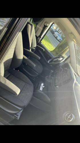

So Leute. Haute war der Tag der Tage.
Hab Armlehnen verbaut.
Einbau ist super leicht.
Einzige Vorraussetzung, ihr habt eine ordentliche Nietzange.
Zwischen Tür und Armlehne sind auf jeden Fall nur Wenige Millimeter Platz. Scheint aber normal zu sein.
Hier ein paar Fotos.

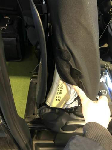

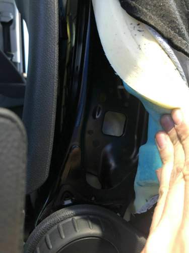

Im Sitzgestell ist nur die Aussparung für die Lehnenaufnahme (Alu-Druckgussteil) vorhanden, welche mit 3 Schrauben im Sitzgestell verschraubt wird.
Den Bezug musst Du unten aushaken und Stück für Stück nach oben wulsten.

Der Bezug muss hoch, damit Du den Halter montieren kannst.
Danach den Bezug wieder komplett runter und ordentlich auf Position ziehen.
Ich habe kein Loch für die Lehne in den Bezug geschnitten, sondern diagonal ein Kreuz, wo die Lehne straff reinpasst.
