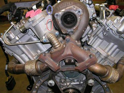

Also.... der Differenzdrucksenor sitzt ja am Kat, aber den Sensor alleine Tauschen ist nur die halbe Miete. Die Schläuche /Anschlüsse müssen auch auf Durchgängigkeit geprüfte werden, mit Druckluft durchblasen oder den Motor mit angestecktem DiffSensor und abgestöpselten Schläuchen laufen lassen und Prüfen ob Abgas austritt. Ein weiterer Notlaufverursacher ist der Drucksensor am Bypasskanal Turbo. Da hat es einen 80mm langen Kanal der gerne Zukokt. Aber das sollte eine etwas gewissenhafter MB Mitarbeiter eingrenzen können. Kann man aber auch selbst Prüfen. Sensor herausdrehen und wieder an den Kabelbaum anstecken, Motor laufen lassen und Prüfen ob Abgas austritt. Oder gleich mit einem Bohrer 3,5mm Durchmesser, 160mm lang (damit er nicht hineinfällt) durchbohren/stoßen. Nicht an den Bildern stören, sind teilweise andere Modelle mit dem 642er Motor. Auch sitzt das AGR hinten (alte Variante), bei den neueren vorne. Bild 2 sitzt der Sensor in rechten roten Elipse.

Nur zur Info.
Ein lächereliches Kabel war es.
Es gab sogar einen Reparatur Kabelsatz von Mercedes.
