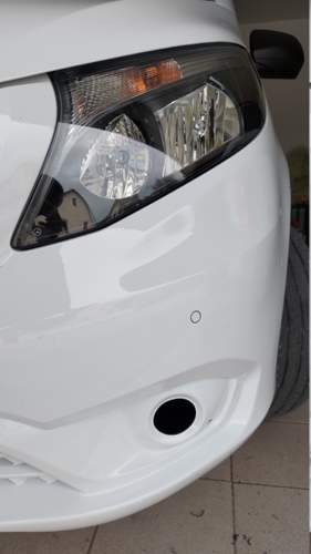

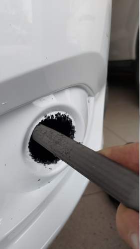

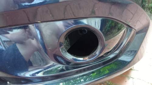

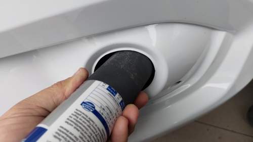

ich habe mit einen Vito Tourer BJ 2020 ohne ILS gekauft und möchte Nebelscheinwerfer nachrüsten.
mit einer Mikroskopkamera habe ich festgestellt, dass die Halterungen für die Scheinwerfer schon vorhanden sind (Bild 1). Bild 2 zeigt eine Stoßstange mit Löchern für Nebelscheinwerfer aus dem Internet. Ich glaube, dass ich nur die Löcher ausschneiden muss und die Scheinwerfer sind dann einfach zu montieren.
Bevor ich anfange habe ich zwei Fragen:
1) wie kommt man am Besten an die Einbaustelle (muss die Stoßstange demontiert werden)???
2) kann man Kabelbaum vom MB verwenden, umbauen oder austauschen (Kabelbaum vorne Stecker unten am Holm ????) und Bedienteil austauschen ???
schon mal vielen Dank!!!
Nic
Bild von hinten
Beispiel einer Stoßstange mit Loch

Soweit ich mich erinnern kann, brauchst du den Stoßfänger mit den Löchern.
Bei deinem jetzigen Stoßfänger fehlen die Befestigungspunkte für die Leuchten.
Löcher reinschneiden und anschrauben wäre zu einfach^^

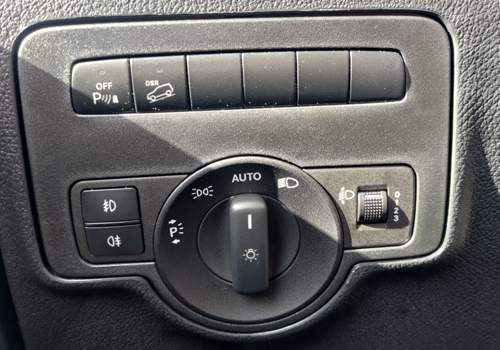

E-Satz brauchst du auch + neuen Lichtschalter, codieren usw.
Offiziell wird das beim Freundlichen nicht unter 2000 € gehen.
Ich hatte eine Nachrüstung der Nebelschweinwerfer bei meinem W447 Vito Tourer von EZ 07.2019 'mal beim MB-Freundlichen angefragt. Das unfreundliche Angebot war nach meiner Erinnerung >2.500 Euronen brutto.

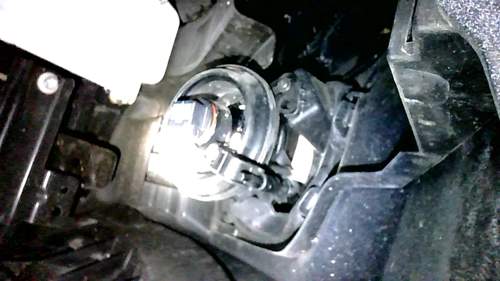

Hat jemand Bilder von einem Verbauten Nebelscheinwerfer von innen (hinten) ????
Themenstarteram 25. April 2022 um 16:39
Themenstarteram 25. April 2022 um 16:40
@jwcb schrieb am 25. April 2022 um 17:53:15 Uhr:
Wenn Du Dir das Bild anschaust, dann wirst Du die Halterungen erkennen. Wenn man sich bei ebay gebrauchte Stoßstangen anschaut, dann habe ich die Vermutung, dass bei MOPF Fahrzeugen (ab 2019) die Halterungen schon vorhanden sind und nur die Löcher fehlen. Deshalb habe ich auch mit der Mikroskopkamera nachgeschaut (Bild 1)
montiert sind die Dinger also in ca. 30 Minuten, aber dann kommt der elektrische Anschluß ....

Moin,

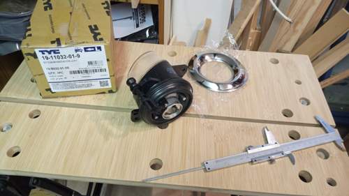

am Besten kommst du über die Radkästen ran. Ich hatte die Räder entfernt und die Radhausschale vorn gelöst und etwas zur Seite gedrückt. Von vorn kannst du mit einem Lochschneider (ca. 68mm) die beiden runden „Scheiben“ herausschneiden, entgraten und gegebenenfalls lackieren. Von hinten werden die Leuchten in den Kunststoff geschraubt. Um die Kabel verlegen zu können, hatte ich den Kühlergrill entfernt.
Viel Erfolg!
Gruß Markus
@Madu4u schrieb am 25. April 2022 um 21:57:39 Uhr:
Moin,
Viel Erfolg!
Gruß Markus
Warum so umständlich? Stoßstange abbauen und da hat man genug Platz zum Arbeiten.
