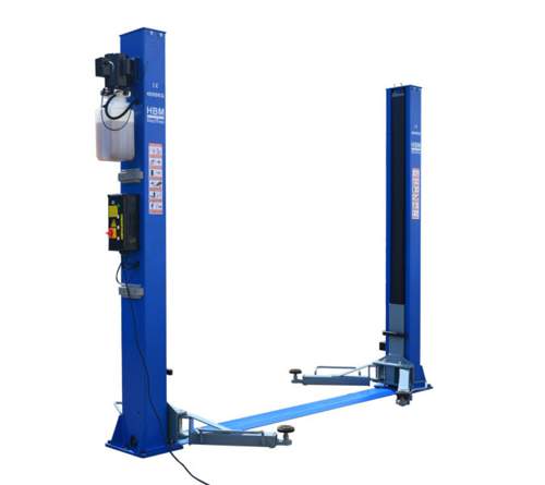

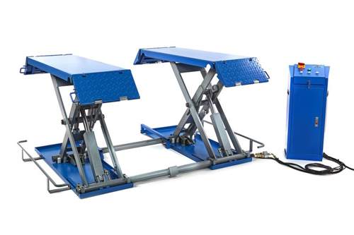

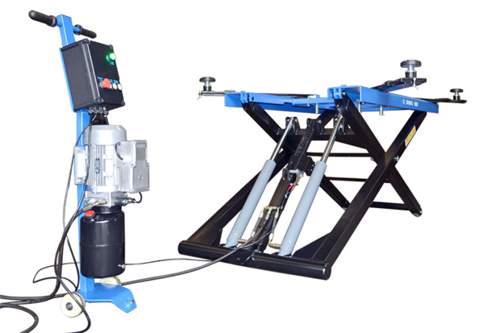

Das sind gehobene professionelle Möglichkeiten.
Möglichkeit 1
Möglichkeit 2
Möglichkeit 3
Auf keinen Fall hinten mittig an der Hinterachstraverse / Differentialaufhängung anheben. Die ist aus Alu. Es wurde von Fahrzeugen berichtet die danach Vibrationen im Antriebsstrang hatten.
