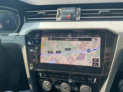

Kann mir Bitte Jemand erklären , wie ich bei diesem Auto die Verkehrsmeldungen ins Navi bringe ?
Ich stehe jetzt zum 6 Mal im Stau
Bj 2020
Komme von Audi - da gab es dann Verkehrsmeldungen - und er hat Gefragt soll ich umfahren oder nicht.
Der Passat macht nix - zeigt nix an , keine Alternativrouten
Versteh das nicht - für das Geld darf man doch sowas erwarten ?

Liegt vermutlich daran, dass du die vorgeschlagene Route noch nicht übernommen hast. Solange wird der grüne (oder ggf. orange oder rote) Balken links, der u.a. auch die auf der Route liegenden Verkehrstörungen anzeigt, nicht dargestellt und somit offensichtlich auch nicht automatisch "umgeleitet".
Leider ist die von dir gewählte Anzeige, also ohne die Route tatsächlich auszuwählen, die einzige Möglichkeit die ganze Reststrecke mit automatischer Anpassung an den gesamten Bildschirm anzuzeigen. Das war beim MIB2 im Vorgängerfahrzeug auch meine bevorzugte Darstellung.
Die meisten scheinen allerdings den (früher völlig inkorrekt "Frauenmodus" genannten) Bird-View einzustellen. Denen fällt das nicht auf (ausser dass der Wagen oft offline ist). Die stören sich ja auch nicht daran, dass man im dig. Cockpit die Karte nicht Norden kann, was die große Kartenanzeige dort mNn ad Absurdum führt.
Edit1: Auf deinem Bild werden übrigens zwei Alternativrouten angezeigt wie man an +4min, +4min und 11min sieht. Die liegen allerdings fast parallel und sind daher so nicht richtig zu unterscheiden.
Edit2: Ausserdem hast du den Hut auf (max. Privatsphäre) und bist somit quasi offline.

Korrekt, die Privatsphäreeinstellungen müssen geändert werden.

Wo stellt man die Privatsphäre auf „Wurscht“ hab es gesucht aber nicht gefunden ?
Das mit den Alternativrouten verstehe ich sowieso nicht wirklich aber ich werd es jetzt mal probieren mit der Auswahl
Hauptmenü - Nutzer - Privatsphäre

Also hab das jetzt Umgestellt , aber gefühlt tut sich da nix jedenfalls zeigt er da wo ein Stau ist immernoch keinen an
Alle anderen Dienste scheinen laut dem Gerät nicht lizenziert zu sein? WE Connect Lizenz steht da

Du brauchst die WeConnect Plus Lizenz.
https://www.volkswagen.de/.../alle-dienste.html
Hast Du Dich in dem Fahrzeug überhaupt schon mit Deiner VW ID angemeldet? Nutzeranmeldung erledigt?
Geh mal in den Shop vom MIB3 und schau ob Dein WeConnect Plus schon aktiviert wurde...
