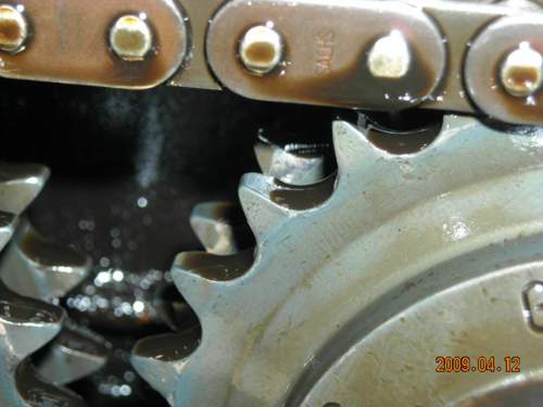

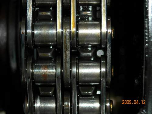

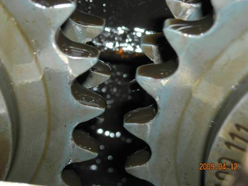

hi leute, kann mir einer von euch sagen ob meine ketten gewechselt worden sind oder nicht???
Habe den wagen von nem kumpel vor einer woche abgeholt. es sollten die ketten gemacht werden.
als ich zu hause war, habe ich mir den motor nochmal genauer angehört. und was war...rasseln war immernoch da. hab´s bei der übergabe erst nicht gehört. nun habe ich, um mich von seiner arbeit zu überzeugen, dazu entschlossen mal den ventildeckel ab zu nehmen. tat ich dann auch, schraubte dann den spanner hinten etwas raus und leuchtete mit ner taschenlampe hinter die ketten. wo ich dann sah, das die gleitschiene derbe verschleißspuren hatte, wußte ich erst nicht, ob´s normal ist oder nicht. weiß nicht genau was die schienen aushalten, aber konnte die nieten sehen und von den ketten rändern ist so eine schleifspur zu sehen. (leider nicht auf dem foto zu sehen.) wie gesagt es sollten auch die zahnräder neu sein...
meine frage, kann mir jemand sagen, ob´s nach getaner arbeit aussieht oder nicht...

der Schalter ist von der DWA und erkennt ob jemand die Haube aufbricht... der Kettenspanner hällt ja über 100 000 km, also sollte der neu noch wie gelekt aussehen. Meiner Meinung nach sieht das nicht wie neues Material aus, muss aber gestehen VR6 ist nicht ganz meine Welt, da können dir andere mehr zu sagen...

Bei Bild 3 würde ich sagen, sieht das Zahnrad schon verschlissen aus. Bild 6 ist das Lüftersteuergerät. Wenn er alles neu gemacht hat, dann soll er dir ne Rechnung von den Neuteilen zeigen. Wenn sowas gemacht wird, dann sollte wirklich alles neu gemacht werden(Ketten, Zahnräder, Kettenspanner, Gleitschienen usw).

Edit: Ich wäre mir übrigends nicht so sicher, ob er gar nichts getauscht hat. Kenne das in etwa vom Fahrrad. Tauscht man da nur die Kette und lässt die Ritzel muss sich die ganze Angelegenheit erstmal neu einspielen. Das ist oft mit sehr starkem Verschleiß am Anfang verbunden. Da nutzt sich die Kette auch heftig ungleichmäßig ab. Also vielleicht mit der Freundschaft aufpassen, auch wenn man eigentlich alles hätte machen sollen.

aber die gleitschiene oben weißt echt tiefe schleifspuren auf, von den kettenrändern. hab ich mit ner taschenlampe sehen können. er meinte er hätte ALLES getauscht.
