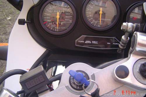

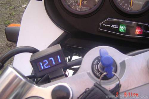

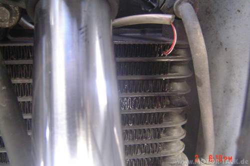

Nicht das einer sagt der labert ja eh nur hier ein paar Fotos von meiner gerade eingebauten und verkabelten Temperaturanzeige ,muss ja erst mal rausbekommen wo der beste Platz für den Temperaturschalter ist .
Dsc04348
Dsc04347
Dsc04344

wo hast du dir denn anzeige und sensor besorgt?
Die Anzeigen beim louis sind echt teuer, die Sensoren gehen.
Bei Ebay für knapp 10€ gekauft ,Gehäuse auf Arbeit aus V2A selber geschweißt da an der GSX 600F nicht wirklich viele Stellen zum Einbau sind .
Sensor und Anzeige sind fest miteinander über Kabel verbunden und Kabel darf auch nicht gekürzt werden da die Anzeige sonst falsche Werte schmeißt !
Hab da Projekt aber derzeit auf Eis da ich beim Aufbau meiner Schwalbe bin !

Ein Ölthermometer bringt auch nix wenn der Fühler nicht an der richtigen Stelle angeschlossen ist !
Den Fühler einfach in den Ölkühler stecken kann nie die richtige Temperatur anzeigen , das geht nur wenn der Fühler im Ölkreislauf steckt , dafür gibt es Fühler die z.B. in der Ölablassschraube stecken .
