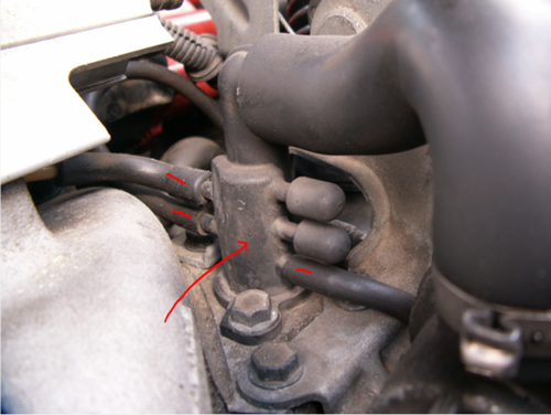

Ich habe auch ein Stecker ( siehe Bild) wo ich keine Ahnung habe wo der hingehoert.
Das Pcv-System die beiden Ausgaenge wollte Ich erfragen wo die hinkommen?

Bild2: fummel mal hinter diesen schwarzen Zylinder - dort sollte ein duennes Roehrchen davin nach hinten abstehen - dort sollte dieser 90-Grad unterdruckschlauch-Verbinder wohl d'rauf gesteckt werden
@Zug_Spitzer schrieb am 13. Februar 2018 um 18:08:17 Uhr:
@Muschelsaft
Bild2: fummel mal hinter diesen schwarzen Zylinder (Flammsieb-Halterung"")- es sollte ein duennes Anschluss-Roehrchen nach hinten abstehen - dort sollte dieser 90-Grad unterdruckschlauch-Verbinder wohl d'rauf gesteckt werden

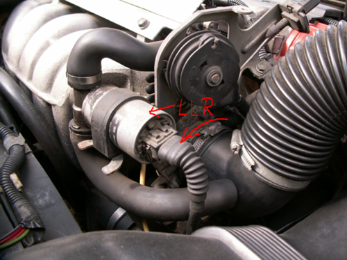

Wegen Stecker : hast du das Leerlaufregelventil angeschlossen ? Wenn ja vermutlich gehört der Stecker auf einen der klopfsensoren
Wie scuty schon schrieb - LLRegler hat Stecker d'ran ?

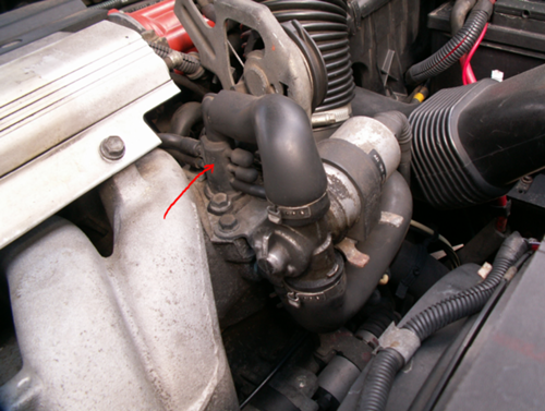

Unterdruck-Schläuche am Verteiler (= "Tannenbaum") alle dran ?
Klopfsensoren s. letzte Bilder.
Llr-850-20v-170ps
Tannenbaum-850-20v-170ps-2
Tannenbaum-850-20v-170ps-1

unten rum haengt auch noch nen halber tannenbaum welche sollen daran??
Ich muss wie es scheint den Ansauger nochmal abmachen um den Sensor ranzumachen
Koennte es alles daran liegen das er nicht ueberspringen will??
Koennte das Kabel auch zur Lichtmaschine fuehren oder gar zum Anlasser selber??
Ich denke das wird ein Klopfsensor sein, wenn das Kabel 2 polig ist, wenn 3 polig dann erst Leerlaufregler.
Ich hatte mal vor Jahren bei meinem die Stecker vom LLR und Nockenwellensensor vertauscht (die passen dummerweise untereinander) und er startete nicht. Dein 94er hat eine Blinkbox neben dem Steuergerätekasten dort kannst du die Fehler ablesen.

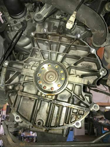

Hast du sicher ein 20V Motor (170PS) oder vielleicht doch nur den 10V (140-144PS)
2-1-4 bedeutet das der Kurbelwellensensor nicht arbeitet, dann kann der Motor auch nicht starten. Der sitzt zwischen Motor und Getriebe oben .

Achso Naja kommt man da ohne den ganzen Motor auszubauen ran?
Da kommt man ganz leicht hin indem man den Luftfilterkasten ausbaut
