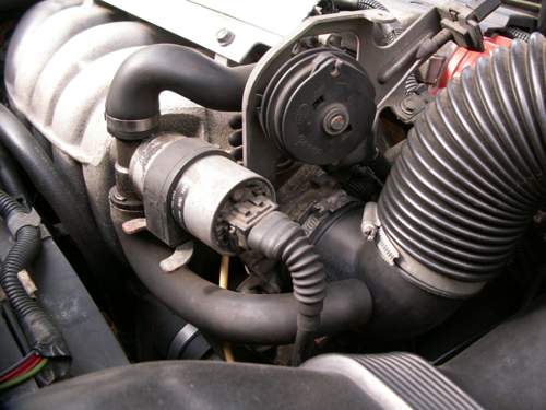

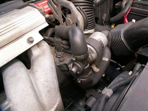

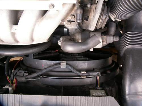

Jetzt habe ich noch ein Problem. Wenn ich aufs Gas trete und dann wieder runter gehe, fällt die Drehzahl kurz dermaßen ab, dass der ganze wagen sich schüttelt.
Wenn ich den Fuß aufs Gaspedal lege und ganz ganz leicht trete, fällt die Drehzahl auch total ab. Also liegt es wohl an diesem Punkt.
Ansonsten läuft der Motor ruhig, nimmt Gas gut an usw. Das Problem ist manchmal (vll. weil warm gelaufen oder so) auch nicht so schlimm oder gar nicht da. Manchmal tritt es auch beim Starten auf (wo man ja kein Gas gibt).
Es sind keine Fehler abrufbar (1-1-1).
Ist vll. die Anschlagsschraube nicht weit genug raus?
