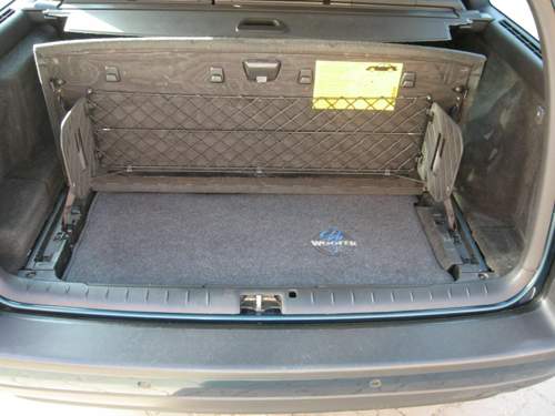

Ich häng mal ein paar Fotos an damit du dir ein Bild machen kannst wo der Subwoofer eingebaut war. Unter der Kofferraumklappe des 850 sollte Platz für einen kleinen Subwoofer sein.
Liebe Grüße
Elchsocke
Subwoofer ohne Abdeckung
Subwoofer mit Abdeckung
HU-803 mit Dolby-Sourround
