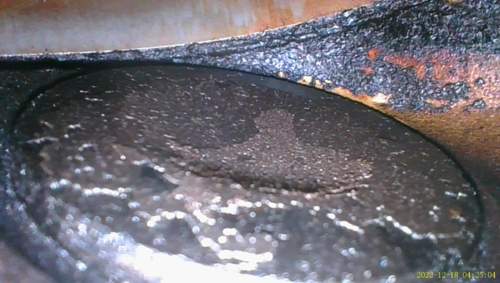

@Erwachsener, @Sachsenelch: Kerzen habe ich heute rausgeschraubt - siehe Fotos. Die Kerze des nicht-zündenden Zylinders ist ziemlich verschmutzt, während die Vergleichskerze eines laufenden Zylinders sauber aussieht. Der Tausch hat nochmal bestätigt, dass die Kerze funktioniert - das Verhalten des Motors hat sich nach dem Tausch der Zündkerzen nicht verändert.
@Sachsenelch: Wo du fragst - ja, der Ölverbraucht ist gestiegen. Ich vermute einen Zusammenhang mit dem verstopften Ölfalle. Die letzte Reparatur am Motor war der Wechsel des Zahnriemens Ende vergangenen Jahres. Siehst du dies ebenfalls so?
@SirDeedee: Von vorne gesehen zündet der zweite Zylinder von links (ich nenne ihn Zylinder #2) nicht. Ich habe tatsächlich gebrauchte Injektoren gekauft und davon einen als Tausch für den in Zylinder #2 eingesetzt. Da der Ersatz-Injektor auslöst habe ich diesen nun verbaut gelassen.
Heute Abend bin ich außerdem Euren Vermutungen auf die Spur gegangen und habe nach dem Tausch der Zündkerzen mit meinem Endoskop einen Blick in den Brennraum des Zylinders 2 geworfen. Dort habe ich Fotos vom Kolben, den Ein- und Auslassventilen im Brennraum, sowie Einlassventilen aus Blick der Nockenwelle geschossen. Was sagt ihr dazu?

Kolbenringe gebrochen? Die Zündkerze ist total verölt . Raucht/ bleut er?

Ein rauchen/blauer Qualm wie er bei der Verbrennung von Öl auftritt ist mir nicht aufgefallen. Ich checke das. Wenn tatsächlich dieser Zylinder nicht zünden sollte, gehe ich davon aus, dass er auch kein Öl verbrennen kann. Aber ja, momentan ist meine Arbeitshypothese, dass der Zylinder nicht zündet - diese will noch belegt werden.
Ist es ratsam vorsichtig das Endoskop durch die Öffnung der Zündkerze einzuführen, um zu prüfen, ob die Ventile sich wie erwartet öffnen/schließen (Einspritzdüse in Fall abgesteckt)?
Und dann den Motor anlassen? Würde ich sein lassen, der Luftstrom/Druckwechsel durchs Kerzenloch dürfte erheblich sein, und wenn das Endoskop abreißt, hast du die Popokarte. Vielleicht Motor von Hand drehen (was natürlich ein ziemlicher Akt ist).
Oder Auto schieben im entsprechenden Gang...
@Hans-Herrmann es ist ja nicht gesagt, dass die Zündkerze nicht zündet. Es ist nur so das sich offensichtlich die Zündkerze sehr stark von den anderen unterscheidet. Sie könnte einfach nur verrust sein, infolge von tropfenweise sprit der nicht verbrannt wird, dann würde dein Abgas aber ziemlich nach Benzin stinken, oder es ist schlichtweg Öl. Das kann ich natürlich per Foto schlecht bestimmen. Wenn es Öl ist, dann hat entweder der Kopf einen riss, der Ventilschaft wäre total undicht oder die Kolbenringe sind gebrochen.
Beim gebrochenen Kolbenring hast du auf jeden Fall weniger Verdichtung als die anderen zylinder. Trotzdem würde er den sprit "verbrennen". Aber er würde Öl verbrennen und blaue Wolken ausstoßen. Bei den ventilschaftdichtungen sagt man, raucht der Auspuff beim Starten und beim lastwechsel/schalten. Beim Kolbenring oder riss im Zylinderkopf raucht er vermutlich immer. Aber verbrannten Öl riecht man und schlecht verbranntes Benzin riecht man.
Zurück zur Frage wie man das feststellt. Auf jeden Fall nochmal Kompression testen! Mit allen Zylindern. Wenn alle Ventile gut sind und ordentlich schließen, kannst du nur den Zylinderkopf abschrauben und den besagten kolben aus seinem versteck locken ;)
