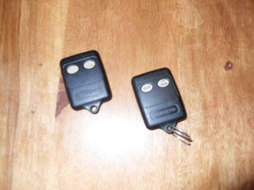

Hallo liebe Gemeinde,
meine Fernbedienung von meinem Volvo 850, BJ 1995 will nicht mehr. Die Zentralverriegelung funktioniert über das Schloss allerdings einwandfrei. Was ich bisher getan habe:
Batterie gewechselt
Fernbedienung neu programmiert
Beides hat nix geholfen. Hat jemand noch eine Idee, was ich überprüfen könnte bevor ich gleich eine neues Fernbedienteil kaufe?
Viele Dank für etwas Hilfe
Viele Grüße
Tom

Hallo Tom,
ich hatte bei mir ein Problem mit dem Schloss von der Heckklappe.
Knall mal deinen Kofferraum richtig zu und guck ob sich von hinten die ZV durch schließen steuern lässt. Wenn das geht müsste die FB auch funktionieren. Zumindest war es bei mir so.
Werd das Schloss bei mir wohl demnächst tauschen...
Janko
Sind beide FB noch vorhanden und tritt der Fehler bei beiden auf?
zany

Dann zerlege mal die FB und schau Dir die Mikroschalter an. Bei meiner FB waren die mechanisch so am Ende das die anfingen sich aufzulösen. Ersatz gibts bei eBay, 4 Stück so um die 5 bis 10 €, Erfahrung im Umgang mit Lötkolben vorausgesetzt.

So sah übrigens meine FB nach dem zerlegen aus, der rechte Taster zerfiel bei der Reinigung schon in seine Einzelteile...

Es gibt Momente, da wünscht man sich, das sich die Erde auftut und man unsehen ganz schnell darin verschwinden kann..."er" hätte mal anstatt der CR2016 Knopfzelle, die CR2025 nehmen sollen...oh Gott wie peinlich...Danke an alle die versucht haben meinen blonden Moment zu retten....
