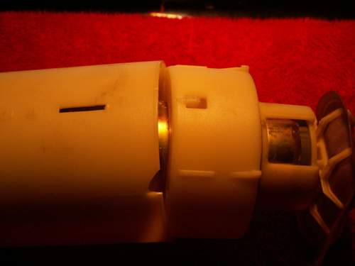

Hallo liebe Schraubergemeinde
Volvo 850 Kombi 2.0l 126PS 93kW Bj. 04.1996 Benzin
Bin aus dem Ort gefahren und wie üblich im Leerlauf 1km bergab rollen lassen.
Der Motor ging aus, ließ sich nach wenige Minuten wieder starten. 5km zum Einkauf, halbe strecke zurück zum Garten (wo er noch steht), danach wollte er nicht mehr. Der Motor kam noch 3x für eine Sekunde, danach kam nur der Anlasser dann das Klicken. Hatte ich früher mit meinem 9er, der Mechaniker, den es leider nicht mehr gibt, wechselte ein Relais aus und gut wars. Wo finde ich das Relais?
Der Motor machte bis jetzt keine Zicken. Schlammspülung/Ölwechsel/ Liqui Moly 1005 Öl-Verlust-Stop, letzte Woche.
Wer kann mir weiterhelfen und vielen Dank im Voraus.

Klingt nach defekter Batterie oder defektem Magnet Schalter vom anlasser
Themenstarteram 7. August 2016 um 15:31
Danke, eFenster, Radio, Innenbeleuchtung gestern alles i.o. oder verwechsel ich was.;);)
Hallo es könnte auch das Benzinpumpenrelais sein, mit der Nr 103 , befindet sich im Sicherungskasten , wenn du den Deckel abschraubst siehst du es rechts neben den Sicherungen,
Oder die Pumpe selbst?
Kontrolliere zuallererst das Relais. Das fällt nach 15-20 Jahren bei mehr oder weniger ALLEN aus. Und deine Beschreibung passt gut dazu.
Dazu gibt's hier auch mehrere Threads. Kurzfassung: Neu kaufen oder nachlöten. Letzteres war eine der ersten Maßnahmen, die ich beim Kauf meine´s 2. und 3. Elchs vorgenommen habe.
Sorry - wenn nur noch das Klacken vom Anlasser kommt (ohne Orgeln), dann ist schlichtweg die Batt leer.
Oder der Anlasser defekt :eek: Da hilft dann auch kein neues Relais ;)
Zumindest nicht, bevor die Batt komplett geladen oder erneuert wurde. Dann kann der KS-Druck am Rail mal gemessen werden. Sollte 3 bar betragen. Wenn das nicht der Fall ist, dann liegt die Vermutung nahe, dass es die Pumpe oder das Relais ist. In der Tat, nicht der erste 8er mit diesem "Fehler"...

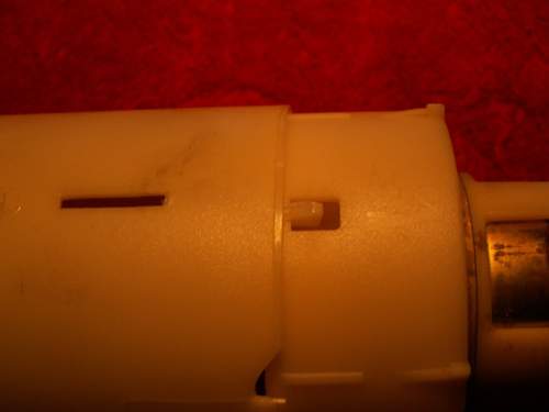

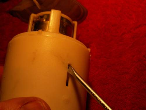

Hallo Miteinander,
Volvo lief heute mit altem und neuem Relais prima. In der TG hab ich dann die Zündung auf eins gedreht und nicht das Brummen der Pumpe sonder ein mehrfaches Orgeln/Gluckern (hinten rechts am Tank) gehört. Damit wird wohl die Ursache gefunden sein.
Jetzt meine Frage: Ist das reparierbar, oder gleich Pumpe wechseln.
Danke im Voraus
