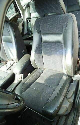

Na ja Vollleder bis auf die Kopfstützen vorn :D

Das mit den Kopfstützen ist schon eigenartig. Der Wagen hat die Innenausstattung aus 3 unterschiedliche Austattungen:
- Kopfstützen
- Ledersitze
- Türeinlagen die nicht zu Leder gehören aber auch nicht zu den Kopfstützen...

Ach... auf die Türverkleidungen hatte ich gar nicht geachtet...
Aber das ist ein guter Hinweis... nicht dass der Vorbesitzer die Ledersitze samt 3. Sitzbank nachträglich eingebaut, aber noch nicht eintragen lassen hat. Vielen Dank :)

Zu den Sitzen (nur vorne !):
Die Modelle vor Modelljahr 98 haben mechanische "Aufschlagzünder" (seitlich aussen unten) für die Seitenairbags im Sitz - sind als nicht "verkabelt".
Modelle ab 98 haben eine elektronische Zündung von Airbag-Steuergerät ! Die passen zwar mechanisch von der Sitzaufnahme her, müssen aber angeschlossen werden - nur die Modelle davor haben kein Steuergrät ....
Angeschloßen bekommt man die elektronischen SIPS Airbags nicht es sei den man baut das ganze SRS System um was ein Mordsaufwand sein dürfte.
Wenn die 3. Sitzbank nicht eingetragen ist (also im Fzg Schein steht nicht 5+2 Sitze) dann musst du die Einbauanleitung von Volvo mitführen (musste ein Bekannter von mir machen, der hatte nachträglich in dem 850 TDI die 3. Sitzbank einbauen lassen, die Zullasungsstelle hat ihm trotz Papierwerk nicht eintragen wollen).

Wie bekomme ich das denn raus, aus welchem MJ die Sitze sind? An den Kabeln unterm Sitz?
Na ja, "verbastelt" sieht er ja nun nicht unbedingt aus - da hat schon jemand was mit halbwegs Sinn und Verstand gemacht. Und mit etwas Liebe zum Detail sogar hinten Schmutzfänger dran (die auch Sinn machen !) !
Das mit den Kopfstützen vorne hatte ich allerdings übersehen. Das geht ja gar nicht .... aber auch die bekommt man noch gewechselt.

Der hat 850er Sitze drin ist also kein Problem aus der Sicht der SIPS Bags.
Auf dem Typenschild im Motorraum neben der Batterie steht der Innenaustattungscode vom Werk (vierstellige Zahl z.B: 3970) und daraus kann man ableiten welche AUsstatung drin war.
