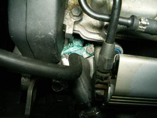

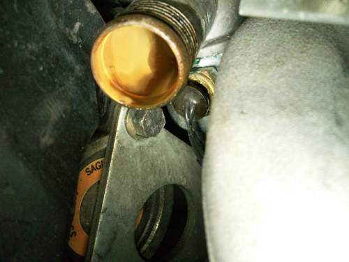

Den Temp.-Sensor kann man leicht selbst machen aber sei vorsichtig mit den Schrauben. Mit einem guten Torx (ich glaube T45) lösen und am besten danach neue verbauen: https://www.skandix.de/.../
Ich habe das Thermostat bei mir mit gemacht, das kommt bei der Aktion eh zum Vorschein.
Beim Sensor selbst muss man ein bisschen auf den Hersteller schauen, die billigen funktionieren nicht richtig. Der von Hella tut bei mir gute Dienste.
Wenn Du nur den Sensor machst kann der Deckel draufbleiben. Auch der Thermostat kann drinbleiben. Einfach etwas Kühlwasser ablassen und dann den Sensor wechseln.

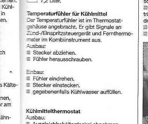

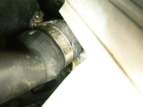

Moin, nun habe ich leider im Zuge meiner Gehäuseaustauschaktion gleich einen neuen Sensor mit eingesetzt, so dass ich das 'Beweisvideo' erst in so 10 Jahren drehen kann. :p
Ich habe damals die Kabel vom alten Sensor abgekniffen (kommt ja eh weg) und dann ich meine mit einer 19er? Nuss das Teil rausgedreht. Das Neuteil dann per Hand/Zange so weit es geht reingedreht, danach den 19er? senkrecht drauf und zugedreht. Der Sensor braucht nicht viel Drehmoment.
Anbei die Anleitung aus dem Schrauberbuch :D:D:D
1
@Elchpfleger schrieb am 20. Mai 2021 um 09:16:23 Uhr:
Ja, das klingt logisch. Das werde ich nächstes Mal versuchen - in 10jahren :D :D :D
Wobei ich mir eh vorgenommen hatte dann eine lange geschlitzte 19er Nuss zu kaufen um die blöden Torxe nicht anfassen zu müssen.
