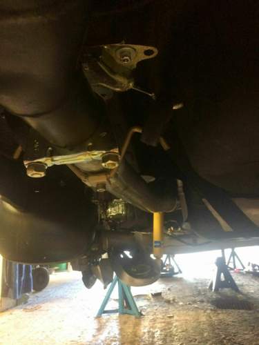

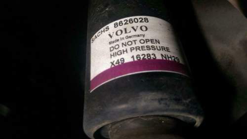

Derzeit sind, wie auf den Bildern zu sehen, folgende Komponente verbaut.
So wie es scheint sind die hinteren Niveaudämpfer (Sachs/Volvo) nicht vom 850R sondern vom normalen 850? Kann das jemand bestätigen?

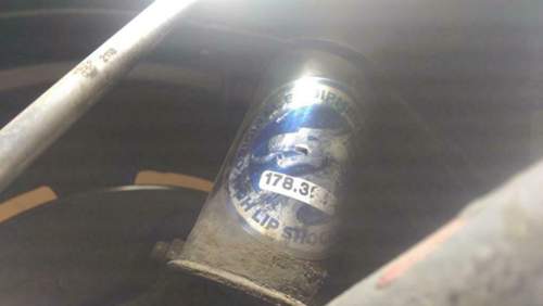

Die vorderen Dämpfer von QH Lip Shocks kenne ich nicht. Weiß da jemand was darüber? Auf den Federn ist keine Markierung um zu sehen was verbaut ist.

Stoßdämpfer HA
Stoßdämpfer VA
Stoßdämpfer VA 2

QH = Quinton Hazel, kenne ich eher als Budgetmarke.
