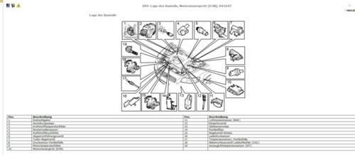

ich bin neu hier und habe auch direkt das erste Problem, wo ich nicht mehr weiter weis!
Meine Freundin hat sich vor einem halben Jahr ca. einen C30 gekauft.
Leider ist nach kurzer zeit folgendes Passiert:
Die Motorkontroll- Leuchte ging an und der Motor ging in den Notlauf.
Wir waren mit dem wagen in der Werkstatt gewesen, sie haben alles erdenkliche gemacht und getan, sehr viele teile getauscht, erneuert und aufgefüllt. unten auf dem Bild zu sehen.
Aber der wagen lief immer noch nicht.
Wir sind echt ratlos und wissen nicht mehr weiter, vielleicht könnt ihr uns ja helfen?!

Was hat der Spass denn bisher gekostet - liest sich horrend....
ich weiss nicht ob der 1.6er wirbelklappengestänge hat... meine Werkstatt sagte mir wenn die fehlen oder defekt seien könnte es passieren das der Motor in notlauf geht. ansonsten auch ratlos
Hi KNUT-VIII über 2500€ wollten die haben, dabei war vereinbart gewesen das nur eine Fehlersuche bis 500€ gemacht werden sollte.
Ich weis es nicht genau ob der sowas auch hat. Im Fehlerspeicher war ein Fehler noch von der Einspritzdüse gewesen mit dem vermerk Stromkreis 2 oder so. bin mir da nicht mehr ganz sicher.
Wenn ich das so lese, ist diese "Firma" eine absolute Beschiss- und Geldschneiderbude. Ich würde sofort die Werkstatt wechseln und / oder mir selbst Vida/Dice besorgen.

Glühkerzen, Stromkreis A - Fehlfunktion
So heißt der Fehler.
Finde ich in Vida nicht.
Steht der Code ECM-???? nicht im Protokoll?
-p0380 oder 0710 ?

Ersterer heist korrekt ECM-6620. Den zweiten gibt es nicht.
Bei Fachleuten wärst Du günstiger aus der Sache gekommen UND hättest jtzt ein fahrbereites Auto.
Fahrzeug Laufleistung, DPF ggfs. bereits gewechselt?
Die Glühkerzen selbst haben nichts mit dem Notlauf zu tun.
Sie befinden sich auf der oberen Motorrückseite.
doch doch wir waren bei Volvo gewesen.
Habe gerade selber ausgelesen mit einem OBD II Testgerät, das hat mir dann den Fehler angezeigt.
wo finde ich denn das glühkerzenrelais?
ich findes das abgebildete Bauteil nicht
