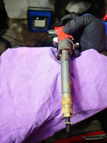

Ich würde beim Dieselspezialisten, zB Bosch, die Injektoren testen lassen. Wenn die verschlissen sind, kommt es zu solchen Symptomen (Fehlzündungen).
Vielleicht ist ein Injektor in seinem Sitz auch nicht mehr dicht. Das hat die gleichen Auswirkungen, da er dann dort ins Freie pustet und nicht zündet.

Undichte Injektoren geben nicht immer Fehler. Die Volvo Werkstätten sind Teiletauscher. Da wird nix repariert. Weder Injektoren, noch Getriebe oder sonst was. Und wenn man mit einem alten Auto kommt, rollen sie mit den Augen.
Fahr mal zu einem Dieselspezi. Dann kannst das ausschließen.

Stottern beim Gasgeben. Beim Wegnehmen und mehr Gas war es weg. Das Getriebe fuhr oft mit offenem Wandler. Wohl weil nicht genug erwartetes Drehmoment zur Verfügung war. Ich dachte schon an Wandlerrubbeln.
Da war ein Injektor defekt, hatte zu hohen Rücklauf.
Und genau dieser hatte 2 Jahre später einen undichten Sitz. Nach Abnehmen der Abdeckung hörte man pf pf pf…., mit gleichen Symptomen.

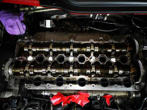

Wurde der Kraftstofffilter mal gewechselt?
Nun. Die Injektoren kann man mit Vida prüfen. Auch die Korrekturmenge. Vielleicht eine Halbe Stunde. Also 100 Euro ca.
Den Rücklauf auf klassische Art kann man auch prüfen. Man schließt an den Rücklaufanschlüssen Fläschchen mit Schläuchen an.
Dann läuft der Motor eine gewisse Zeit. Der Inhalt der fünf sollte möglichst gleich sein. Ist eines viel voller, ist der Injektor nicht ok.
Das sollte in einer Stunde zu machen sein.

Habe mir gerade ein Video bei Youtube angesehen wurde mir anzeigt von den Autodoctoren....uhiuhiuhi gar nicht sooo einfach die Injektoren dort heraus zu bekommen.
