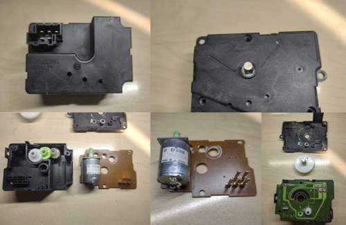

Nach Messungen Ausgang Klimasteuerung bis hin zum Klappenstellmotor und Ausbau dieser
(...wirklich klasse Arbeit ??!)
durfte ich feststellen, dass beide defekt sind. Habe den Klappensteller zerlegt und den Motor direkt mit einem Labornetzteil angesteuert 5-10V mit wechselnden Polarität - ohne Erfolg. Jetzt werde ich noch den Fahrweg der Klappen auf erhöhten Widerstand untersuchen. Nach Erhalt der Teile werde ich mal sehen ob eine Kalibrierung notwendig ist.
Aber danke soweit für die Infos und Hilfen.
Nun ist Ersatz bestellt und das Endergebnis werde ich natürlich mitteilen.
Klappensteller

Am Anfang meines Problems konnte ich mir nicht vorstellen, dass beide Stellmotoren den Geist aufgegeben haben. Links ist die Klimaanlage oder Kaltluft immer an / rechts die Heizung. Darauf hin habe ich versucht mit VIDA auf das ECC zuzugreifen - wie beschrieben ohne Erfolg. Als ich die Möglichkeit bekam ein passendes / gebrauchtes Klimabedienteil für 30€ zu bekommen habe ich zugegriffen.
Mit dem Ersatzteil gelang mir der Zugriff dann auch nicht und das Verhalten hat sich nicht geändert. Wie ich nun Dank eurer Hilfe erfahren durfte geht das mit VIDA bei dem Baujahr wohl nicht, sondern wohl nur mit Vol-FCR oder Brick-Diag.
In der Zwischenzeit habe ich die Stellmotoren ja getestet und festgestellt, die Dinger sind "Fritte". Stellmotoren gebraucht & getestet habe ich gestern bestellt. Wenn ich diese dann bekommen und eingebaut habe, bin ich gespannt ob das Anlernen durchgeführt werden muss-, oder es vielleicht auch so geht. Wenn nötig werde ich dann einmal Vol-FCR oder Brick-Diag ausprobieren.
Heute habe ich es nicht geschafft die Verstellung der Klappen auf Schwergängigkeit zu überprüfen. Irgendwie schon komisch dass beide Motoren zeitnahe das Zeitliche segnet, aber die Karre steht mehr rum als dass Sie bewegt wird (...keine 1000 km im ganzen letzten Jahr!)
