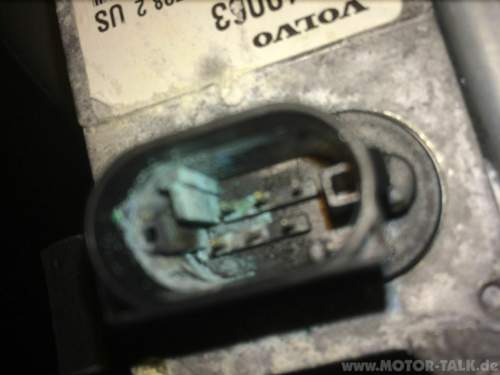

Mit etwas Recherche stellte sich heraus, dass Wasser durch den in sich zusammengezogenen und aus der Muffe an der Säule befindliche Ablufrohr, in den Beifahrerraum geflossen ist.
Der am tiefsten Punkt befindliche Sensor hatte somit Wasser abbekommen und sieht zumindest Aussen nicht so dolle aus.
Oxidiertes Alu und leicht korrodierte Kontakte....
Von Innen sieht das doch wesentlich besser aus....Kontaktschwierigkeiten
Frage: hat das schon mal jemand repariert?

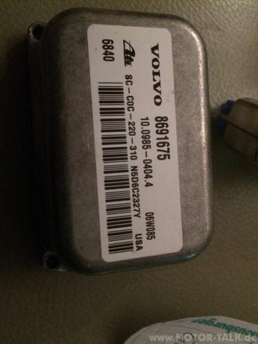

Das Teil heisst in Echt:
Yaw Rate Sensor oder Drehratensensor (Nr. Volvo 8691675)
Hersteller ist ATE
Kostet selbst gebraucht zwischen 150 bis 230€.
Neupreis Volvo möchte ich erst gar nicht wissen.

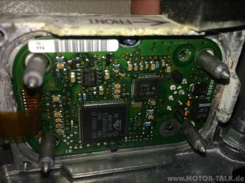

Themenstarteram 4. November 2017 um 21:27
hab das Teil heute mal vorsichtig zerlegt und so weit wie möglich alle Kontakte, Stifte und Steckeruchse vom Oxid gereinigt.
Sah im Inneren nicht so übel aus, so dass ich Hoffnung habe, dass es kein Kurzschluss sondern eher Kontaktptoblene sind....hoffentlich.
Is leider wie vieles am Volvo echt teuer.
Gruß Andreas

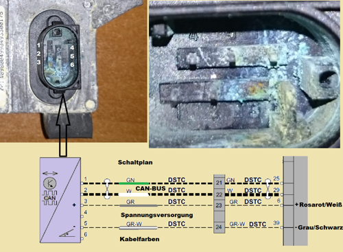

Hallo
Wenn man sich die Bilder anschaut sind die Pins ja grün/oxidiert !
Was machen aber die Pin,s in Anschlußstecker und
die Kabel an den Klemmstellen der Pin,s im Stecker ?
dieser Seitenbeschleunigungsmesser / Gierratensensor hat doch nur 4 Kabel !
ich würde erstmal am Stecler dort messen ,
ob an 2 Kabeln Grau und Grau/Weiß eine Spannung ankommt .
die Kabel können auch Rosarot/Weiß und Grau/Schwarz sein .
denke da sollten ca 5 Volt meßbar sein !
Definitiv ist Grün und Weiß der CAN-Bus zum Steuergerät .
evtl ist es auch möglich,wenn die Spannung anliegt ,
das man auch 4 Kabel am Sensor innen Anlöten kann und
dieses dann mit einem anderen Handelsüblichen Steckerkit verbindet .
http://www.ebay.de/.../161322573702?_trksid=p2385738.m2548.l4275
ohne korrekte Spannungsversorgung wird der Sensor nicht Arbeiten .
fehlen da nur 10 - 15 % der Spannungversorgung durch Oxidation geht
der SEnsor nicht richtig !
auch wird man den Sensor Neu Kalibrieren müßen ,
das ist bei solchen Bauteilen im Allgemeinen die Regel !
falls der Gierratensensor nicht in eurem Vida zu finden sein sollte ,
wegen Kalibrieren ,
so kann man auch mal den Lenkwinkelsensor kalibrieren und in der Regel
muß man danach eine kurze Kalibrierungsfahrt danach machen !

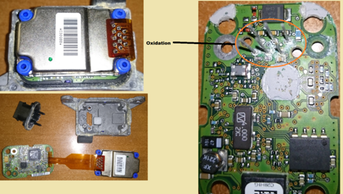

habe mal noch Bilder von nem Bekannten bekommen und
etwas bearbeitet .
beim Omega ist das Teil auch ähnlich Anzulernen !
mfg

Themenstarteram 5. November 2017 um 19:35
Ja, die Pin‘s waren relativ stark oxidiert.
Im Inneren sah es jedoch gut aus.
Habe den Stecker gleich wie auf deinen Bildern zerlegt und nix augenscheinliches festgestellt.

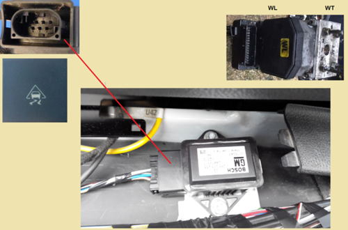

Hallo zusammen, weiß jemand, wo das Ding beim V70ii sitzt?
Grüße, Falko

Themenstarteram 7. Juli 2020 um 15:14
Hey Christian,
ja, das Gerät war irreparabel defekt oxidiert.
Ich habe mir ein Teil aus den Staaten senden lassen...
Teile sahen optisch schon besser aus.
Keinerlei Oxidation von außen erkennbar, während die europäischen Angebote alle schon mal Wasser unterm Sitz gesehen hatten.
Hat auch nahezu nur 50% vom deutschen Gebrauchtteil gekostet.
Mit Versand 78 Dollar via EBay.
Einbauen und Kalibrieren und alles geht wieder wie gewohnt.
Andreas
am 7. Juli 2020 um 18:29
Cool! Kann man den Giersensor auch Kalibrieren? Wie geht das?
Ich kenne das nur vom Lenkwinkelsensor.
Vielen Dank!
ich habe mal bei meinem V70II den Gierratensensor getauscht.
Das hat einfach so funktioniert. Also keine Kalibrierung erforderlich.
VG, Falko
