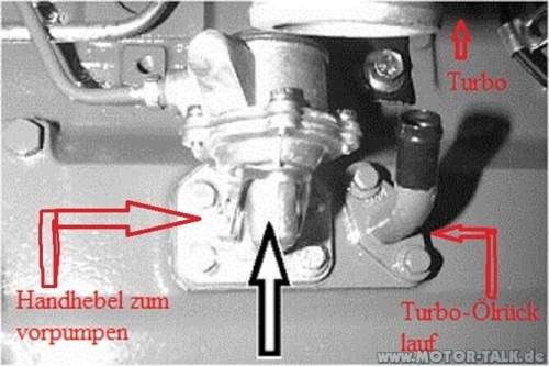

desweiteren suche ich die Dieselförderpumpe ist die in der Einspritzpumpe intrgiert oder
sitz das teil irgendwo ausserhalb ?
-die mechanische Kraftstoffpumpe(über NW angetrieben) ist unterhalb vom Turbo
und da ist die  Handförderpumpe integriert(kleiner Hebel)

Hat jemand nen Bild mitdem Druckhalt Ventil von der Bosch Einspritzpumpe .
Wo man das Teil erkennen kann .
Kann mir nicht vorstellen das die Pumpe dazu zerlegt werden muss.

E-Pumpe ist eine Bosch VE4/12F1250R695 !
mfg
Handfoerderpumpe

Achja, habe doch noch den Druckregler gefunden , allerdings sah der nicht so aus , sondern eher wie
ein schwarzer klumpen der zum Turbo gehörte ..... nuja den werde ich mir für danach aufheben.

in dem schwarzen Klumpen,den  DU jetzt wunderbar siehst gibt es Saug -und
Druckventile für den Diesel,wegen Rücklaufen vom Sprit!
ist ja ne einfache mechanische Hebel Membranpumpe!
