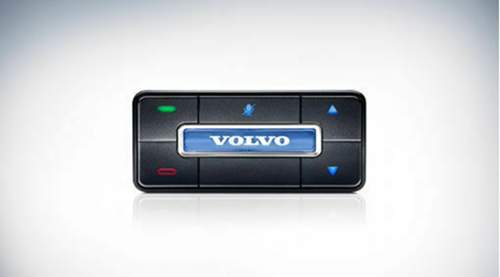

Hat jemand von euch schon Erfahrungen gesammelt mit dieser Einrichtung?

War vor kurzem beim Freundlichen und er meinte es wäre Qualitativ das beste was ihm schon untergekommen ist. Das Gerät stellt Motorola her siehe hier .

habe mir ende letzter Woche obige BT FSE in den Firmenwagen einbauen lassen. Hatte zwar bisher nicht soviel Zeit mir alle Funktionen genauer anzuschauen bzw. zu testen, bin aber bis jetzt sehr zufrieden damit. Spracherkennung ist sehr gut! Das einzige was mir aufgefallen ist und ein bissl stört, ist dass die Lautstärke der FSE sich nur über die Tasten des Bedienelement steuern lässt und nicht über die Lautstärkeregelung des Radio (obwohl der Ton ja über die normalen Lautsprecher kommt). FYI: Spracherkennung mit offenem Schiebedach auf der AB/Landstrasse funktioniert nur bedingt :-) -- Preis inkl. Einbau: 480 EUR Brutto ist m.E. für die Quali absolut gerechtfertigt!
PS: War der Erste der beim :-) in FR die BT FSE verbaut bekommen hat - vielleicht wird der Einbau (ca. 230 EUR Brutto) für die Nachfolgenden ja noch billiger, wenn sie jetzt wissen wie es funktioniert ;-)

So, nun habe ich sie mir auch einbauen lassen, die Volvo BT-FSE. Da ich Zeit hatte und neugierig auf die Innereien meines V50 war, habe ich die ganze Zeit (2 Stunden) daneben gestanden. Ob es den Monteur genervt hat wei ich zwar nicht, aber zumindest hat er (so?) sehr ordentlich gearbeitet und ich konnte auf den versteckten EInbau des Knopfes Einfluss nehmen.
Wie bekannt ist es die Motorola 1000. Ich hatte in anderen AUtos schon eine BT-FSE von Sonyericsson und diverse mit Halter und die von Volvo ist sicher nicht schlechter. Der Klang ist evtl. nicht optimal im Vergleich, aber in den anderen Autos hatte ich auch bessere Lautsprecher. Dafür ist sie sehr laut und das Microfon und die Störunterdrückung scheinen sehr gut zu sein. Es spricht also nichts gegen diese FSE. Höchstens der Preis ;-)
Dafür bekommt man dann aber auch einen angepassten Kabelbaum der optimal passt und bei dem nichts klappern kann. Ich war von dem Fahrzeugspezifischen EInbausatz begeistert. Sparen liesse sich beim Selbsteinbau und dann evtl. mit der Kombination Original Motorola mit Volvo Kabelbaum, dann entgeht einem aber auch, dass sich die FSE im Handy "Volvo" nennt ;-)
Ich hatte auch an einen selbsteinbau wie bei meinen anderen FSEs gedacht und bin froh es nicht gemacht zu haben, der AUsbau von Mittelkonsole und Radio ist für den ungeübten IMHO eher kritisch. Wenn man nicht weis, wie es geht, traut man sich sicher nicht das eine oder andere Teil einfach abzuziehen.
Den Bedienknopf habe ich hinter die Mittelkonsole unter dem Deckel mit dem Klimasensor anbringen lassen, dort erreicht man ihn noch und er verhunzt nicht die schöne Optik.
Kosten waren 400 EUR, 420 EUR sind der normale Preis, lt. Liste.
