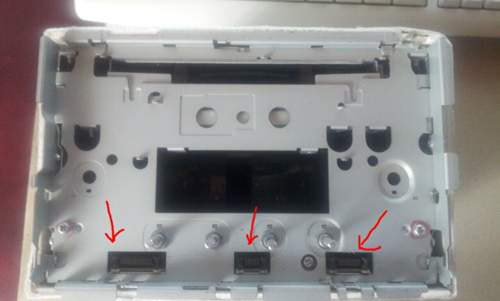

ich hatte u.a. gerade mein o.a. Radio ausgebaut. Ich wollte ein Birnchen ersetzen und eine Druck-Taste ohne Druckpunkt reparieren - aber ich habe keine Möglichkeit gesehen die Bedien-Einheit abzubekommen (Ja die ist aussenrum geclipst) aber...
Die muß noch "irgendwo" verschraubt sein ...
Ich hatte fast alles demontiert die Seitenbleche, CD-Spieler etc. - aber "no way".
Kann mir hier jemand weiterhelfen ?
Ich habe im Netz schon ausgiebig gesucht (also bitte keine Anworten wie "...benutze die SuFu...".
Vielen Dank

ich habe auch schon ein paar Mal diese HU's auseinandergebaut. Es gibt definitiv keine Schrauben.
Ich glaube eher dass es die Steckverbindung (3x) ist , die beim ersten Auseinanderbau etwas widerspenstig ist.
Siehe Bild 1 und 2.
Einfach gerade nach vorne abziehen und fertig. Kann nicht viel passieren, da es stabil gebaut ist.
Viel Erfolg.
ATZBABY
Hu650-chassis
Hu650-platine

evtl. muss ich mich korrigieren.
An den rot markierten Stellen könnten doch Schrauben sein.
Hoffentlich kommt die Korrektur nicht zu spät. Sorry.
ATZBABY
Hu-mit-schraube
Hi 'Atzbaby,
danke - das ist es dann wohl. Ich habe (sicherheitshalber) wohl nicht zuviel Kraft aufwenden wollen. Die Schrauben an den Seiten hatte ich auch schon vorher ab (wie schon geschrieben ich hatte das "Ding" fast komplett zerlegt).
