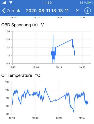

Aus diesem Grund hängt bei mir bei solchen Fahrten immer ein OBD-Dongle mit laufendem CarScanner Pro am System, damit ich die genauen Temperaturen(inkl. Motor- und Getriebeöl) im Blick habe.
Zwar ist bei uns das LCD-Kombiinstrument verbaut dass ja immerhin wieder eine Schätzeisen-Kühlmittelanzeige hat(im Gegensatz zum Vorfacelift wo es garkeine Temperaturanzeige gibt.), aber wenn man die genauen Temperaturen sieht kann man direkt reagieren und es etwas gemächlicher angehen lassen wenn man merkt, dass das Kühlsystem nicht hinterher kommt.

Die Anzeige ist beruhigt, um die Leute nicht verrückt zu machen. Du wirst erstaunt sein, wenn du die richtigen Temperaturen sehen würdest. Da geht es ganz schnell mal auf über 100°C und nicht 90 °C wie angezeigt.
