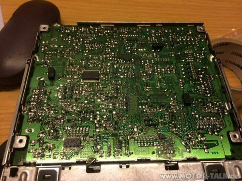

Ich habe gestern mal mein SC-805 mit einem AUX Eingang versehen. Das einlöten des Kabels ist recht simpel. Um den Eingang zu aktivieren, muss man einen MP3 Player an das Klinke-Kabel anschließen und die Musik starten. Dann die Tape Taste drücken. Sobald das Radio die Kassette drehen will (es ist aber keine eingelegt) wieder die Tape Taste drücken. Das so lange wiederholen, bis die Musik startet. Der Eingang ist so lange aktiviert, bis man die Eject-Taste drückt oder das Radio vom Strom nimmt. Wenn der Eingang aktiviert ist, einfach Player anstecken und Tape drücken. Das Abspielen von Kassetten ist immernoch möglich. Den AUX Eingang hab ich mir mit einer kleinen 3,5 Klinkebuchse ins Ablagefach gebaut. Geht auch beim SC-802.
Ich habe zwar das Yatour mit iPod Unterstützung drin, aber um Musik über den AUX Eingang zu spielen, muss der iPod im Handschuhfach immer abgezogen werden, weil der Vorrang vor AUX hat. Ich werde mir jetzt noch eine zweite Klinke-Buchse hinten einbauen, damit es Mitfahrer noch einfacher haben, die eigene Musik abzuspielen. Bei Fragen einfach her damit.

Der Ansatz gefällt mir schon sehr gut! Die Umsetzung mit dem Klinkenanschluss ist auch wunderbar. Das einzige was mich stört ist die Sache mit dem Tape. Denkst Du man könnte das noch irgendwie umgehen? Ideal wäre ja, wenn man ein Gerät einsteckt, dass dann automatisch auf "AUX" umgestellt wird.
Ich habe die Herausforderung, dass ich Kassette und Wechsler regelmäßig nutze und daher kein Yatour nutzen kann. Ehrlich gesagt will ich es auch gar nicht. Mir würde Deine Lösung viel lieber sein!
Du kannst eine Kassette normal abspielen. Die AUX Funktion deaktivierst du über Eject und aktivierst sie wieder wie oben beschrieben. Ich wüsste nicht, wie man bei Signal den "AUX" Eingang automatisch schalten soll.
A: Du musst ja ein Medium ansteuern (Radio, CD, Tape oder Changer) und
B: musst bei Tape dem Radio vorgaukeln, dass eine Kassette eingelegt wäre und über den Audioausgang geschalten wird. Dafür ist die rote Brücke eingelötet.
Aber es bedarf dennoch dem Umschalten auf Tape.
Das stimmt schon! Selbst bei modernen Geräten muss man eine Quelle auswählen...
Wenn das aber noch einfacher / "galanter" gehen würde, dann wäre ich überzeugt :)
Wie oft muss man TAPE drücken? Immer gleich oft oder unterschiedlich?
Hab es nur einmal bisher aktiviert. Teste ich nach Feierabend noch mal.
Auf jeden Fall sehr cool das es geht! Echt klasse! Das Auswählen von "AUX" begeistert mich halt nicht :( Wenn man das noch irgendwie anders lösen könnte.... :) Evtl. durch einmaliges längeres Drücken einer Taste?
Dann müsstest du das Radio neu programmieren. Es ging ja nur darum zu zeigen, dass es geht und ne Anleitung anzubieten. Dass es nicht komfortabler ist liegt einfach daran, dass es ein 20 Jahre altes Radio ist. Und dafür find ich die Lösung sehr komfortabel. Zumal 95% der Besitzer dieses Radios keine Kassetten mehr besitzen.

Den Mod habe ich seinerzeit an meinem SC 805 auch gehabt. Allerdings war der Sound bei mir nicht frei von Störgeräuschen, weshalb ich irgendwann zum Yatour gewechselt bin. Und dann zu meinem jetzigen Alpine Radio, weil das Yatour bei mir nur Ärger gemacht hat.
Wie ist es bei dir? Bei mir waren es so "Klopfgeräusche". Recht untypich, kein Lichtmaschinenpfeifen oder so.

Der Sound ist sehr gut. Hab gemerkt, dass man den Player nicht voll aufdrehen darf, dafür aber das Radio ein wenig mehr. Dann ist der Sound Klasse. Keine Nebengeräusche, kein LiMa-Pfeifen. Zum Yatour merke ich keinen Unterschied.
