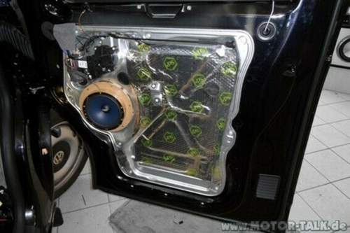

Ich fahre den Volvo V40 CC D3 Momentum, und habe dummerweise damit auf die "Beste" Soundanlage verzichtet. Meine Werkstatt hat mir eine Freisprecheinrichtung nachträglich eingebaut mit Bluetooth.
Meine Fragen sind jetzt:
Ich drehe gerne mal die Musik bei langen Autobahnfahrten etwas auf. Aber die Boxen fangen sehr leicht bei Bässen und wuseligen Mitten an zu kratzen. Gibt es eine Möglichkeit boxen einzubauen die mehr abkönnen ohne etwas kaputtzumachen oder ohne sichtbare Schäden zu hinterlassen? :D

Bin zwar kein Profi auf den Gebiet des Carhifi, aber ich denke du hast grundsätzlich 2 Möglichkeiten...
1. Die bestehenden Boxen durch bessere zu ersetzen - die zum einen in die Vorhandenen Rahmen passen und mit dem Verstärker
des Radios noch was anfangen können.
oder
2. Du gehst den ganzen Weg mit Boxeneinbau auch in die hinteren Rahmen incl. Verstärker bzw. Endstufe im Kofferraum.
Nachteil - du musst dein Auto verkabeln und das heißt Blenden und Verkleidungen abnehmen.

Zu deinem Problemchen: du hast das Performance Sound drin oder? -- ich würde dir empfehlen einen Vorverstärker zu verbauen, die Leitungen passend zu ziehen und dann hast du "Ruhe" bzw Lärm ^^
Das Problem ist, dass es sehr aufwendig ist. Ich denke der Wagen wird dich noch eine Zeit lang begleiten, somit würde sich der Aufwand in meinen Augen lohnen....
ich würde wie folgt vorgehen:
- Lautsprecher freilegen und mögliche Alternativen raussuchen. (kann dir das Ground Zero empfehlen,... die Teile sind echt TOP) Ich würde da auf ein Compo-System setzen (bzw 2, da du ja hinten auch welche brauchst) zB GZRC 13X Radioactive oder GZHC 13X 13cm Hydrogen (mess den Platz zuvor aus)
- geeigneten Einbauplatz für die Endstufe suchen: unterm Beifahrersitz ?!
- Verkabelung wie folgt: Alle Leitungen zu einem Punkt (und wieder zurück) ziehen und durch die Endstufe schleifen (Frequenzweichen bringen die Ground Zero mit) & Strom zur Endstufe legen, dabei drauf achten, dass die Remote-Leitung auf eine "Radio-Schaltung" kommt, somit an ist wenn das Radio strom hat.
Endstufe wäre sowas denkbar: GZRA 4.100G Verstärker 4 x 100 W
Zur Türpappe: Diese ist hinter der Griffmude verschraubt. Diese Schraube los und das Spiegeldreieck wegnehmen, dann kannst du die Pappe so nach oben rausheben.

Nimmst du ein Ground Zero Compo-System. bin nicht sicher, glaube 13cm sollte passen. Die aktuellen Boxen sind genietet.. die musst du so oder so ausbohren.
Wenn der Verstärker 4x100W RMS hat sollte das reichen. Die Leistung des Radios reicht eben nicht aus... ;) deswegen ja der Verstärker.
Du musst alle (8) Boxen hinter den Verstärker (die Endstufe) klemmen um ein passendes Ergebnis zu erhalten.
Verstärker, Boxen, Kabel, Kabelschuhe, ggf. Schaumstoffband falls das Kabel wo lang geht wo es klappern könnte, Stromkabel denke 6-8q solle reichen, Multiplexplatte für die Adapterscheiben (du kannst die auch vorgefertigt kaufen,...)

Hättest du meinen Link angeklickt wüsstest du was du damit sollst ;) - schau mal das Foto an als "Beispiel"
Vom Motorraum gibt es eine Durchführung die du dazu nutzen kannst.. aber denk dran du musst schon recht viel zerlegen.. die Garantie des gesamten V40 erlischt nicht, nein!
