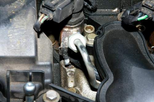

Moin,
ich bin von der Arbeit nach Hause(30km) und habe den Wagen 45Min stehen lassen. Danach habe ich die Abdeckung abgemacht und nasse Injektoren vorgefunden (siehe Bilder), wenn ich den Motor starte, dann sieht man, dass sich oben drauf bereits Flüßigkeit/Diesel? befindet (das Vibrieren des Motors erzeugt eine Bewegung auf der Oberfläche).
Das erklärt den Diesel Geruch sicherlich, denn wenn es dort warm wird, dann fängt es an zu riechen.
Ich kann es mir zwar selbst denken, aber mit dem sauber machen und neuen Kupferringen sollte es getan sein?

Als Akutmassnahme wäre es möglich, die betroffenen Injektoren leicht (!) nachzuziehen.
Dadurch erreicht man temporär Abhilfe. Nachhaltig ist natürlich nur die fachmännische Reparatur.
Es handelt sich bei der Flüssigkeit um unverbrannten Kraftstoff, der im Injektorschacht zusammen mit Russ nach oben gedrückt wird und in dieser Kombination mittelfristig zur (gefürchteten) Verkokung des Injektors im Injektorschacht führt.

Heute habe ich den Motor mal trocken gemacht (Zewa, Origami und ganz viel Zeit) und danach das Fahrzeug im Leerlauf laufen lassen. Mir wurde noch der Tipp gegeben sich die Rücklaufleitungen anzusehen. Bei der Aktion bin ich zwar an den Rücklaufleitungen nicht fündig geworden, aber an einer Hochdruckleitung und zwar genau an dem Gewinde, wo das Gegenstück in den Injektor geht.
Dort fängt es binnen 4 Sekunden wieder an feucht zu werden. Wische ich das ab, dann kann ich wieder bis 4 zählen, bis es nass ist.
Kann ich diese Schrauben (nach abschrauben der Hochdruckleitung) ohne große Sorge noch einmal fester ziehen? Muss ich auf etwas achten? Dichtungen austauschen?

Ich gehe stark davon aus, dass meine Injektoren ok sind. Der eine Druckrohrstutzen ist nicht so weit reingedreht wie die anderen 3 und genau aus diesem einen kommt Diesel raus. Ich muss gerade noch etwas warten, bis der Motor kalt ist, dann löse ich die Druckleitung, drehe den Druckrohrstutzen weiter rein und schaue mal, ob es dadurch wieder dicht wird.
Ich habe da gerade den Boschdienst im Verdacht, der wie gesagt vor 4 Monaten seine unfähigen Hände (Schimpft sich Dieselexperte und hat keine Ahnung wie man das Additiv nachfüllt) zur Wartung, DPF Tausch und Tausch der Wischwasserpumpen im Spiel hatte. Der Druckrohrstutzen ist gut eine Umdrehung weiter raus, als die anderen.... Das löst sich nicht von alleine so extrem.

So ich war jetzt am Auto:
- Hochdruckleitung ging easy ab
- Stecker ab
und dann am Druckrohrstutzen gedreht. Der saß relativ fest, hat aber nach 2-3 Minuten verloren gehabt. Ich konnte ihn ungeähr eine 3/4 Drehung noch reindrehen. Als ich dann alles zurückgebaut habe, kam dann der Test:
Motor 5 Minuten an: kein wässriger Ring um das Gewinde. Auch nicht nachdem ich ihn bei 2500rpm gehalten habe.
Jetzt heißt es den Langzeittest abwarten bzw. steht morgen eine 200km Fahrt an. Ich habe alles noch einmal soweit wie möglich trocken gemacht und schaue dann nach den 200km, ob wieder etwas nass ist. Wenn ja, dann geht die suche weiter, wenn nein: einfache Lösung.
Ich werde euch hier auf dem laufenden halten (vielleicht hat ja jemand in naher Zukunft ähnliche Probleme und die selbe Ursache), vermutlich wird es aber noch etwas dauern, bis der Dieselgeruch weg ist, da ich noch keinen Reiniger o.ä. angewendet habe.
