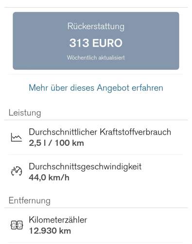

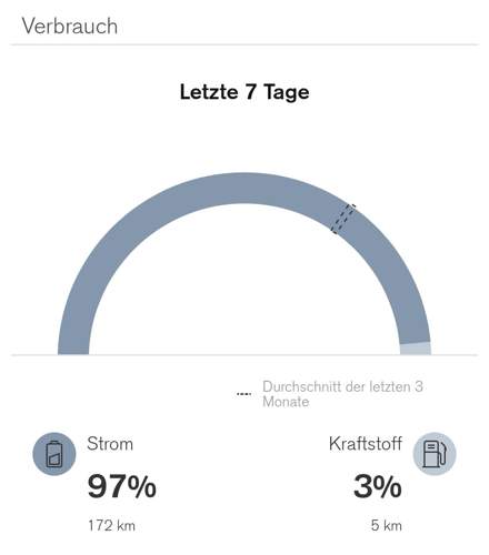

3 Jahre V60 T6 Erfahrung (45.000 km). Reichweite bei milden Aussentemperaturen 45 km. Verbrauch zwischen 2,5 und 4,5 l/100 km.
Inspektionen dürften etwas teurer als beim reinen Verbrenner sein.
Wenn es vom Fahrprofil und den Lademöglichkeiten passt, hat man teilweise ein "BEV".
Ein tolles, sparsames und flottes Auto. Hatte mich nur schweren Herzens von dem getrennt, aber der Wille rein elektrisch fahren zu wollen war grösser.
