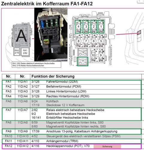

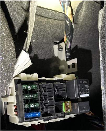

Im Kofferraum ist ein Sicherungskasten mit 2 Relais. Eins klackert wohl 3 mal kurz hintereinander wenn man zuschliesst(?) aber auch nicht jedes Mal. Beide sind jedenfalls spulentechnisch in Ordnung (ca. 80 Ohm). Die Sicherungen sind ok.
Daneben ist wohl der Kabelbaum, der nach oben zur Heckklappe geht. Da könnte ich ran wenn ich denn wüsste welcher Draht für die Entriegelung zuständig ist.

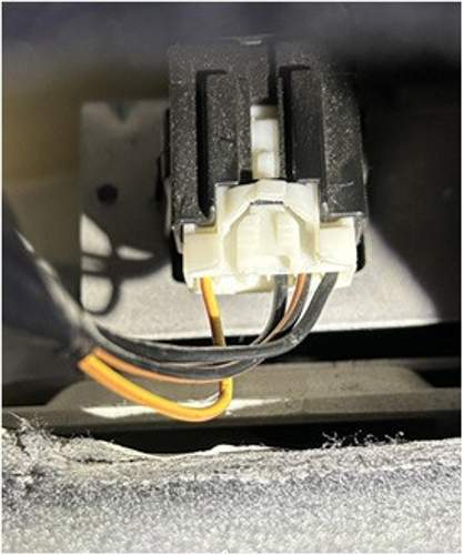

Ich hab jetzt ein Loch in die Verkleidung der Heckklappe selbst geschnitten und dort ist direkt ein 6-poliger Stecker wo 4 Drähte drin sind. Kann man da was machen?

Sicherungen Kofferraum
Stecker in der Heckklappe

Kabelbruch in der Durchführung oder die Mikroschalter im Schloss…

Hast am Stecker gemessen ob irgendwo was anliegt?

Den Stecker werd ich gleich mal messen ;)

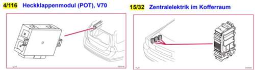

Das POT hab ich das? Oder nur die "Zentralelektrik im Kofferraum"?

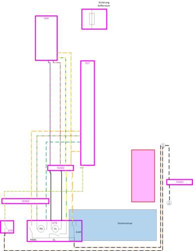

3/78 ist ja die Zentralverriegelungseinheit.
Da sind drin:
- die Motoren PO und CL (CentralLock)
- der Umschalter AJAR-SW - der wird die Statusmeldung zum Cockpit machen
- der Schalter CL-SW - ein Positionsschalter?
- der Schalter PAWL-SW - evtl der von-aussen-öffnen-Schalter?
oder umgekehrt.
Der Stecker aus Beitrag 1 ist also in dieser Blackbox. Gibt es da auch nen Plan für?
also nach dem Schema zu urteilen kann ich nicht viel machen.
wie werden die Motoren angesteuert. Sicher nicht mit 12V Plus und Minus oder?
CL ist vermutlich der für die Verriegelung zuständige. Die Ansteuerung und Rückmeldung geht ja zum CEM.
Dann ist PO der, der mit dem Taster aussen (3/35) angesteuert wird. Beide gehen zum POT (das ich dann wohl habe).
Weiss jemand, in welcher Stellung der CL-Kontakt geschlossen ist?
Und was PAWL jetzt noch mal macht? und wann der auf oder zu ist?
Ist das drahtbruchsicher ausgeführt, also Heckklappe zu - Kontakt geschlossen?
Würde der PO-Motor überhaupt angesteuert, wenn die Klappe noch verriegelt ist?
Vielen Dank!
V70-schema-heckklappe
Die Sicherung für dieses POT-Dings sollte ja schon drin sein, oder?
Bei mir ist sie nicht drin.
Ich könnte die vom Anhängemodul mal reintun...
OMG das ist ja ne Doktorarbeit... Aber macht Spass.
Pot-oder-wie-v70

Der Fehler war: ein Draht des von aussen zu bedienenden Mikroschalter war eingeklemmt - das hat die Isolierung beschädigt - Korrosion und Kabel"bruch".
Das Problem war die Heckklappe zu öffnen, aber nach ganz genauem Hinsehen ist ja an der Plastikverkleidung eine Markierung, wo man mit der Nadel reinpieksen muss und diese überhaupt zu öffnen. Dann Verkleidung ab (wie in den youtube-Videos zu sehen) und weitersuchen. Hat so 4 Stunden gedauert, bis alles wieder montiert war und funktioniert.
Beim Fehlersuchen hab ich gesehen, dass es nur einen Motor (oder ein Magnetventil?) gibt in der Heckklappe, der das entriegeln nach Knopfdruck bewerkstelligt - also kein Heckklappenmodul (POT).
Die Frage ist dann natürlich: welcher Schaltplan ist dann der Richtige?
Die Suche mit der VIN hat auch keine hilfreichen Treffer zutage gefördert - bei einigen Portalen ist das Fahrzeug von 1985 was ganz offensichtlich Quatsch ist.
Hat jemand eine Idee, wie man an einen zutreffenden Schaltplan kommt?
