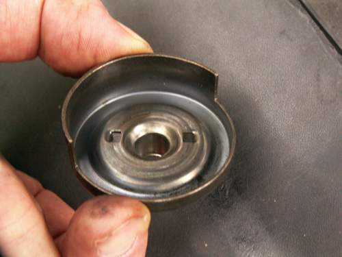

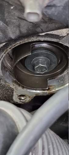

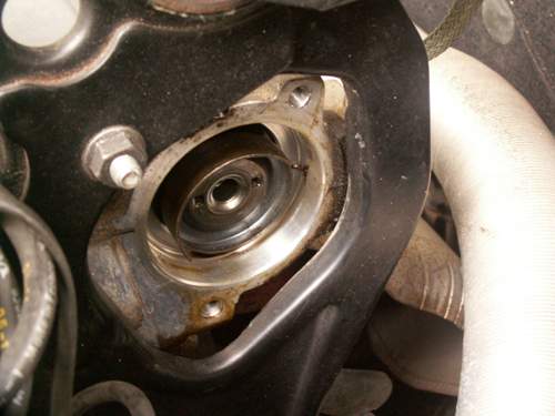

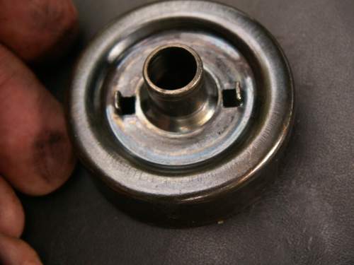

Ich weiß ja nicht wie weit der Wagen auseinander genommen wurde, aber man kann dieses Plättchen was den NW Sensor Aktiviert auch Falsch einbauen also quasi 180° von OT gedreht. Dann springt der Wagen auch nicht mehr an
@Taikado schrieb am 19. Juni 2022 um 18:20:00 Uhr:
Welches Plättchen?
….praktisch der Impulsgeber der auf der Nockenwelle sitzt und dem Sensor die Impulse abnötigt….
Stimmt, den konnte man 180 Grad verdreht einbauen….
(genau wie früher die zündverteiler, da haben sich manche einen Wolf gesucht)
