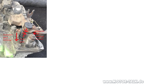

der erste Gang geht nicht mehr rein und der Gangschaltungshebel rutscht beim Rückwärtsgang heraus, so dass das Rücklicht aus geht. (Gang bleibt drin)
Wenn ich den ersten Gang einlege, fährt mein Volvo im 2ten Gang an.
Nun habe ich mir mal die Getriebeseite am Motor angesehen. (Schaltkulisse am Schaltknauf ist OK!)

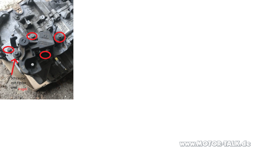

In Fahrerseite gesehen rechts ist ein Hebel, der beim Rückwärtsgang nach vorne gedrückt wird, aber nicht in der Position verbleibt. Das sollte dieser aber durch eine Schraube mit integrierter Feder und Stahlkugel, die auf die Welle des Hebels auf eine Kerbe drückt und diese fixieren soll.
(Schraube sitzt oben drauf und lässt sich rausdrehen und begutachten)
Sieht so aus, als ob die Kerbe "ausgewaschen" ist durch die Stahlkugel.
Der linke Ganghebel (Das ist das Teil mit Schwungmasse) scheint mir beim hin und her bewegen zwischen dem ersten und zweiten Gang gefühlt zu rutschen. Weiterhin kann man den Hebel ca 0.5cm aus der Führungsbuchse des Getriebes anheben. (Weiss nicht ob das normal ist)
Nun mene Frage. Wer kennt diese Problematik und kann mir Tips geben? Ist der Schaltkasten (Befestigt an 4 Schrauben auf dem Getriebe) einfach austauschbar? Kosten? Bezug? Anleitung?

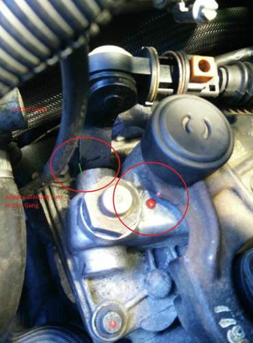

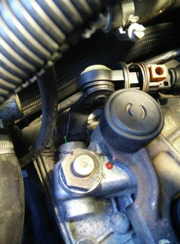

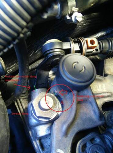

Getriebe 666R7002bb aus Volvo V70 D5 9191 AAK 185 PS Diesel P26
Aufgetreten ist das Problem, nachdem das Rückfahrlicht durch Spiel in der Schaltkulisse aus ging (Rückwärtsgang blieb drin) und ich nicht mit dem Festhalten des Wahlhebels einverstanden war.
Ich habe daraufhin die Schaltkulisse angeschaut, Spiel festgestellt, schwarzen Ring gelöst und wieder alles gefettet und zusammengebaut.
Danach ging der erste Gang nicht mehr rein.;-(
Obwohl sich der erste und dritte Gang in der Stellung des vorderen Stellhebels unterscheidet, geht der erste Gang nicht mehr rein. (Der zweite Gang auch nicht, dann steht der Volvo im vierten Gang)
Wobei das nicht ganz stimmt, ich konnte nach einer Rückwärtsfahrt auch mal wieder den ersten Gang einlegen und damit fahren.
Gefühlt handelt es sich vielleicht nur um wenige verstellte Millimeter des Wahlhebels oder des Spiels in der Schaltkulisse.
Das Spiel im Kugelgelenk konnte ich mit einer sehr dünnen Unterlegdichtung unter dem schwarzen Plastikring beheben. Nun bleibt auch das Rückfahrlicht wieder an.
Vielleicht mag sich eine fachkundige Person mal meine Bilder anschauen und das Dilemma begutachten.

Je mehr ich mir die Bilder ansehe wird mir klar,dass der vordere Hebel in der unveränderten Position 1+2 Gang (Zug Richtung Fahrer) intern auf dem 3-4 Gang liegt. Ich werd trotzdem mal die Schraube mit der Kugel rausdrehen und den Hebel zwischen 1 und 3 Gang bewegen und sehen ob sich was im Schaltgestänge bewegt.
Wer was über diese Getriebesteuerung beitragen kann, bitte posten.
