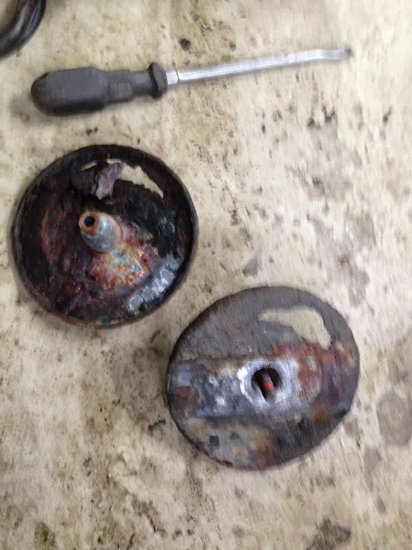

Musste gestern feststellen das die Federteller der Hinterachse in einem schlimmen Zustand sind.
Von oben war nix zu sehen, da ich aber gerade das Fahrwerk erneuere kam mir beim Federausbau der Rosthaufen entgegen.
Kann man die Teller tauschen? Wenn ja, wie sind diese montiert und wo bekomme man die Teller her?

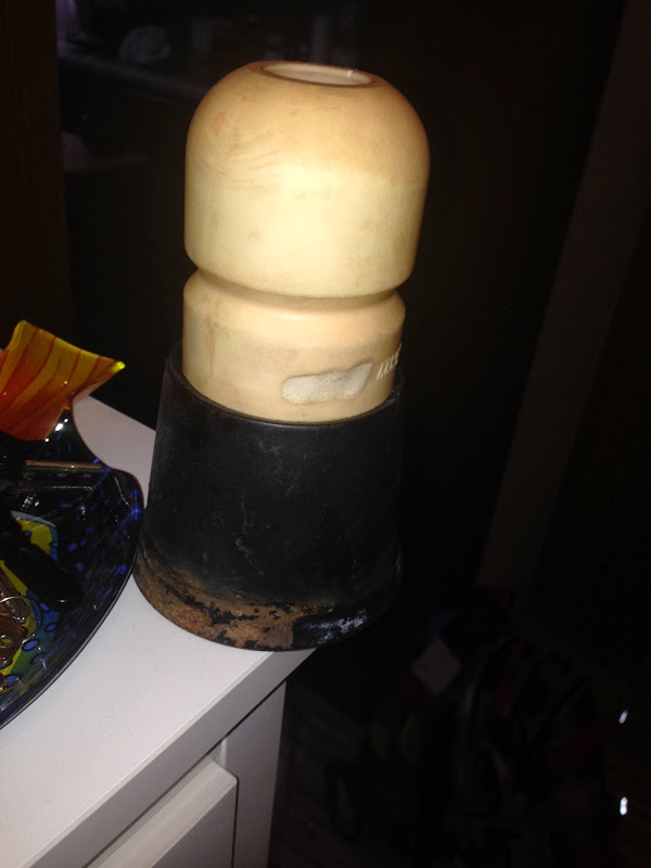

Moin,
hatte meine Federteller also nun am Wochenende (endlich) ausgetauscht.
Interessanter Weise haben die Neuen unterschiedlich hohen Rand, entlang des Umfangs (siehe Schattenwurf Bild3); sowie eine Art 'Marke', am niedrigsten Randteil. Diese Stelle habe ich dann nach hinten montiert, den hohen Rand also in Fahrtrichtung.
Obwohl die Teller 'irgendwie verzinkt' zu sein scheinen :rolleyes:, hab ich sie am vorherigen Wochenende erstmal mit Unterbodenschutz besprüht (dabei sollte man den Minimal-Abstand wirklich nach den Herstellerngaben nicht unterschreiten (siehe Bild15 - links :mad:) ) - schliesslich wollen wir doch noch das H-Kennzeichen erreichen :p
Laut einigen Threads, sollten 8mm-Inbus-Schrauben zu erwarten sein, allerdings stellte sich beim Demontieren der alten Teller heraus, dass rechts eine 6mm-Inbus (verrostet, daher nur mit Rohrzange zu drehen gewesen (Bild16+19)) verbaut war - denke, dort hatte schonmal Jemand 'gebastelt' und 'ne Ersatzschraube von irgendwoher genommen :mad:.
Habe hier mal "einige" Bilder gepostet, als evtl. 'Aufklärungsaktion', falls es noch weitere 'Unbedarfte' in der 'Teller-Sache' in Zukunft geben sollte .... unter dem (ähnlich Woody Allen-)Motto - "Was Sie schon immer einmal über 'Federteller' wissen wollten ... aber bisher nie zu fragen wagten " :D

Moin,
willkommen im Club :( ; hatte neulich den gleichen "Oha!"-Effekt (Bild 1 - 3 hinten links, ab Bild 4 hinten rechts) bei einem 220tkm 95er 850.
Beim Linken sah man äusserlich nix; beim Rechten dachte ich mir schon, dass dieses 'Langloch' (Bild5) wohl nichts besonders Gutes erwarten liess.
Dieser Stalaktit- ähm Zapfen ist mit einer (wohl recht langen) Torx-Schraube befestigt - rechts hatte ich angefangen und irgendiwe gar keine Schraube/Schraubenkopf so recht ausmachen können - links sah das "wesentlich":( besser aus ... glaube es war T40 (?). Man sieht in Bild 3 noch die Innenzahnung (bzw. Bild9).
Ohne Ersatz parat zu haben, hatte ich mich nicht getraut mal zu experimentieren, ob man diese Schrauben gelöst bekommt :rolleyes:.
Beim rechten 'Zapfen' hatte ich versucht zu 'entrosten' - aber gleich wieder aufgegeben, als mir Gebrösel entgegen kam. Keine Ahnung wie dick/dünn das Material dort ist.
Da keine Quelle im WWW gefunden (ausser den Gummiring, der bei mir gerade noch "halb-gummiartig" ist), habe ich bei einem der hier immer zitierten Händler bestellt. Seit 2 Wochen keine Rückmeldung - muss Montag mal nachfragen, ob's damit Probleme gibt.
Die Preise sind sehr überschaubar http://www.volvopartswebstore.com/showAssembly.aspx?... ich würde da gut vorher mit WD40 einwirken lassen damit die Schraube nicht abreist...
Bei meiner Limo waren die auch Schrott, die sind mit 8er Inbus angeschraubt gewesen...und noch mit Schraubensicherung eingeklebt,dementsprechend schlecht zu lösen...erst Nuss ordentlich reingeschlagen und dann Ballermaschine...

Danke für die Info´s.
Konnte bei mir die Schraube vor lauter Rost nicht sehen. Die Info das der Teller verschraubt ist hilft schon.
Wird heute gleich in der doppelten Ausführung bestellt und auf beiden Elchen getauscht.
Gruß Mikeec
