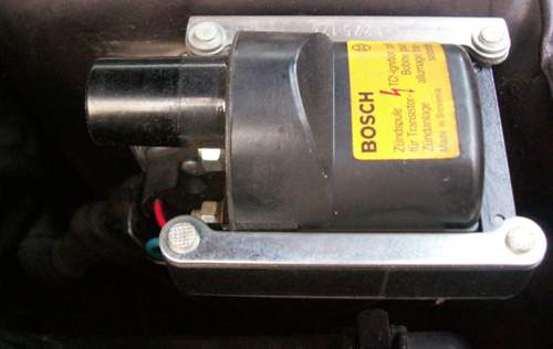

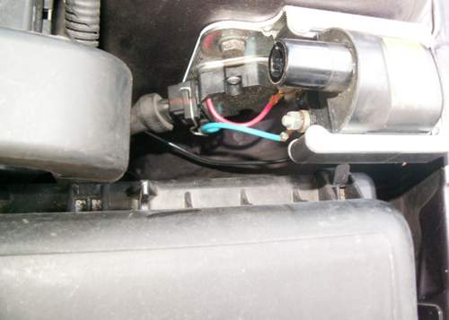

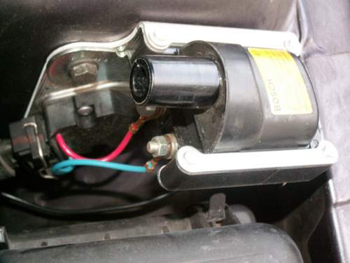

Wie alt sind denn Zündspule/-Kabel/-Kerzen und Verteiler-Kappe/-Finger ?
Speziell die Zündspule könnte auch 'ungeschickte' Erwärmungs-Effekte zeigen;
d.h. man müsste überhaupt mal testen, ob ein Zündfunke kommt - wenn die Kiste nicht mehr anspringt ;-) .

Wenn was an Zündung defekt ist müsste das doch auch im kalten Zustand sein oder bin ich blöd ;-))
Erwärmt sich Etwas, dehnt es sich u. Umst. aus ... simpel gesagt ... wenn es abkühlt zieht sich (evtl.) wieder zusammen .. und das 'Spiel' wiederholt sich, wenn wieder erwärmt .
Die Zündspule (Eisen und Kupfer) erwärmt sich, dort ist in der (Kupfer-)Spule ein feinster Riss ('Haarriss'
in der Wicklung, od. Übergang (des wohl sehr dünnen Drahts) zu einem Anschlusspunkt, schon kann sowas passieren.
Daher muss man testen, ob überhaupt noch ein Zündfunke von dem Teil abgegeben wird, wenn er sich nicht mehr starten lässt.
