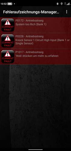

Hallo Zusammen,
ich benötige für mein Volvo einen neuen Klopfsensor.
Mein Volvo besitzt nur einen Sensor und dementsprechend hat er auch nur vorne einen 2 Poligen Anschluss für ein Klopfsensor.
Der einzelne Sensor ist leider nirgends mehr vorrätig. Hat jemand eine Alternative für einen vergleichbaren Sensor? Habe unter der Nummer (1275629) leider auch kein Produkt gefunden welches als Alternative gelistet wurde.
Andere Idee wäre den mit 2 Sensoren zu kaufen und umzubauen auf einen, wäre technisch möglich allerdings weiß ich nicht ob die Sensoren vielleicht andere Werte zurückgeben.(Alter Sensor ist defekt kann ich nicht gegentesten)
Ich würde mich sehr über Erfahrungsberichte bezüglich anderer Klopfsensoren beim V70 freuen.
Liebe Grüße und vielen Dank schonmal
