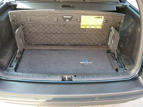

@C_Kuro in meinem ehemaligen V70 aus 2000 war ein HU-803 mit Dolby Pro Logic, im Kofferraum ein 6-fach CD Wechsler sowie ein Subwoofer eingebaut. Inklusive des Subwoofers waren neun Lautsprecher eingebaut, der Klang war phänomenal, fast wie in der Philharmonie. Kuck dir die Fotos an dann siehst du wie Volvo das damals gelöst hat. Technisch kann ich dir leider nicht weiterhelfen.

HU-803
Subwoofer I
Subwoofer II

@Elchsocke850 Vielen Dank für die Bilder, war sehr gut zu sehen wie der Subwoofer dort verbaut ist, leider liegt bei mir das Kabel für den Subwoofer nicht, ich konnte soweit ich weiß nur das für die Anhängekupplung finden, oder kommt das Kabel an einer speziellen Stelle raus ?
