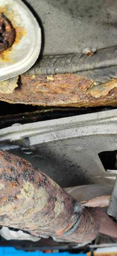

Ich habe mir als Zweitwagen zum Transportieren und Basteln einen V70II 140PS mit 410.000km, 2001, Schalter ziemlich günstig gekauft. Bis 390.000 jährliches Service beim Volvo Freundlichen. Leider muss ich gestehen dass ich dem Verkäufer eventuell sehr vertraut habe. Laut ihm wäre der Motor trocken und Karrosserien unten rostfrei. Mangels Hebebühne habe ich das leider geglaubt.
Natürlich weiß ich nicht ob er selbst darüber bescheid wusste. Sehr viele Rechnungen und Serviceheft dabei.
Nach der ersten Besichtigung auf der Bühne der kleine Schock und mehr Mängel als erwartet.

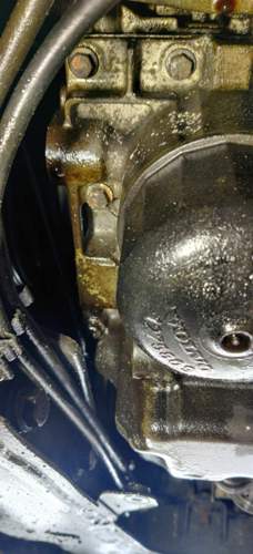

Ölverlust zwischen Getriebe und Motor - Getriebesimmering undicht. Denkt ihr der hält noch ein paar Tsd. Km?
Starker Ölverlust Riemenseitig - Woher denkt ihr?
Ab B Säule leider ziemlich rostig. Ab C Säule noch schlimmer. Vor allem Reserveradmulde. Von innen war leider nichts zu sehen. Denkt so kommt er noch übers Pickerl. Tragend ist's ja nicht
Sehr rostig um den ESD - hoffentlich noch rettbar..

Der Ölverlust ist schon ordentlich.
Wenn er überall "verschwitzt" ist, könnte das auf eine zu sitzende KGE hindeuten. Getriebeseitig läuft das Öl dann natürlich auf die Kupplung. Riemenseitig wird der Simmering auf jeden Fall hin sein.
Wenn ich den Rost so sehe, könnte das durchaus sein, dass der Wagen mal einen Heckschaden hatte. Sieht jedenfalls stark danach aus. Die rostenden Pfalze resultieren dann daraus, dass sich an denen nach dem Richten das Wasser und Salz sammelt und der Rost blüht.
Ich will mal behaupten, dass kein P2x unter normalen Umständen an diesen Stellen so stark rostet, egal wieviel Winter oder Küstensalz die sehen.
Sorry aber ich würde versuchen den Wagen wieder zurückzugeben.

Rost in diesem Ausmaß ist sicher nicht normal!! Und irgendwann wird das bei einer hauptuntersuchung oder pickerl, wie es in Österreich heißt, auch zu Problemen führen.
Der Ölverlust am Motor deutet aber auch auf ziemliche wartungsmängel hin. Normalerweise reagiert man beim Auftreten der Undichtigkeiten relativ schnell als Eigentümer. Wahrscheinlich war seine Reaktion der Verkauf. Und scheinbar bist du derjenige der auf ihn hereingefallen ist..... leider.

KGE, Simmering Riemenseitig hätte ich mir zugetraut. Getriebeseitig weiß ich leider was das für eine Arbeit ist, war bei meinem S60 unterstützend dabei. Vor allem lohnt es sich finanziell einfach nicht, da wenn das Getriebe unten ist bei der Laufleistung wahrscheinlich das ZMS neu muss und sicher Kupplung und Zylinder. Muss sagen dass ich das evtl noch in Kauf genommen hätte, wäre der Rost nicht.
Unfallschaden hatte er sicher. Bei den Entrostungsarbeiten am Radkasten kam massig Spachtel zum Vorschein.
Ich kann natürlich nicht die komplette Historie nachvollziehen. Bis 2019 würde er wirklich jährlich beim Volvo Denzel gewartet, bekam sogar noch Bremsen rundum neu um 1200€ um den ABS Fehler zu beheben. Das ging in die Hose und das Auto wurde verkauft an den vorigen Besitzer. Der kümmerte sich nicht mehr allzu viel, jedoch wäre das Auto laut seinem Mechaniker gutem Zustand bezüglich Rost und kein Ölverbrauch. Fürs Pickerl wäre nur der Rost am Radlauf + ABS Steuergerät. Diese zwei Sachen habe ich jetzt schon fast erledigt. Nur der Rost ist wirklich schon fast durch. Reserveradmulde hält keinem Schraubenzieher mehr stand.
