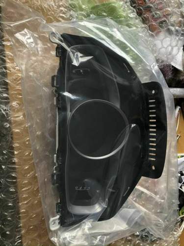

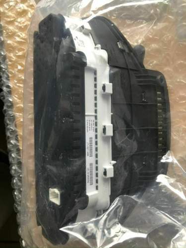

Guten Abend, ich habe eine frage unzwar habe ich einen volvo xc60 2012 baujahr, 120kWh, 2.0 motor
Ich möchte einen digitalen tachometer einbauen, aber wenn ich es einbaue zeigt mir nichts an an dem tachometer. Bräuchte ich vielliecht einen software oder woran könnte es liegen, was ist ihre meinung.
Danke, Herr Loznica
20 Antworten
Suchen Sie bitte mal nach: DIM TFT Retrofit
Ich bekomme den Link mit dem Mobiltelefon hier nicht kopiert.
Der Tread steht aber auch etwas tiefer.

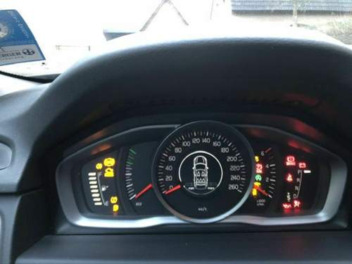

Das was du da hast ist NICHT der Volldigitale-Tacho sondern die Spar-Version bei der sich nur in der Mitte ein monochromes Display befindet. Sofern du diesen als Volldigitale Variante gekauft hast würde ich ihn schleunigst zurückgeben(und dem Verkäufer eins auf den Deckel geben).
Wenn du dann den richtigen in der Voll-LCD Variante hast musst du ihn mit der Software VDASH freischalten.
Im Anhang ein Bild der Version die du vermutlich suchst. Diese hat KEINE analogen nadeln für Geschwindigkeit, ECO-Meter und Drehzahl.

Ich wechsele vom analogen mit dem mittleren digital fenster auch zum voll digitalen - allerdings im MY2016 und daher ohne VDASH.
Der digitale ist juste als Gebrauchtware aus Schweden eingetroffen.
