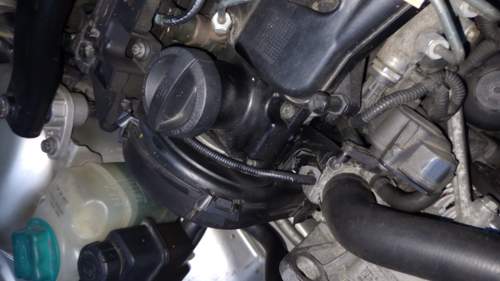

Hallo liebe Elch-Gemeinde,
Ich bin in Begriff einen XC70 (Gen. 2) aus dem Jahr 2007 mit einem 2.4l Diesel Motor mit Automatikgetriebe zu erwerben.
Jetzt habe ich grad von dem Vorbesitzer erfahren, dass der eine Steuerkette und keinen Zahnriemen haben soll.
Ich habe sehr lang das Netz und dieses Forum durchwühlt und habe dabei nichts gefunden, dass es diesen Motor mit Steuerkette überhaupt gibt.
Kann mir hier jemand bestätigen, dass es so etwas geben kann bzw. wie ich ggf. auch überprüfen kann, ob wirklich eine Steuerkette drin ist?
Der Wagen hat jetzt 212.000km gelaufen und ich würde ihn ungern mit einem "überfahrenen" Zahnriemen die 300km nach Hause fahren.
Vielen Dank für eure Erfahrung/Meinung.
Grüße vom bald ehemaligen Golf 2 - Fahrer
14 Antworten

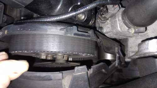

Der Motor hat definitiv einen Zahnriemen.
Entweder der Vorbesitzer hat keine Ahnung oder er will den überfälligen ZR Austausch verschleiern.
An der Stirnseite des Motors ist eine Kunststoffabdeckung. Da drunter siehst du den Riemen.
Grüße Markus
Die Leute werden echt immer dreister, das ist ja nicht zu fassen
Da würde ich schnell Reißaus nehmen. Wie schon von Markus vermutet, hat der Besitzer keine Ahnung oder er lügt dreist, um den Zahnriemenwechsel nicht zu thematisieren. Wenn das Checkheft greifbar ist, sollte der Zahnriemen nach 10 Jahren oder 180.000 km gewechselt und dokumentiert worden sein. Wenn das 2017 oder bei 180.000 km erledigt wurde, ist es in Ordnung, aber nach den Aussagen des aktuellen Besitzers wohl kaum bei ihm. 16 Jahre und 212.000 km mit einem Zahnriemen wären schon derb. Der kann nach der nächsten Kurve reißen und beim Kauf von Privat war‘s das dann.
Der Vollständigkeit halber:
Da isser.
Und was hat der Anbieter zu der Überraschung gesagt, dass sein Auto einen Zahnriemen hat? Ließ sich nachvollziehen, ob der überhaupt schon mal gewechselt wurde?
