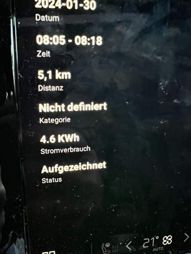

@chris230 das passt schon mit der Reichweite, wenn du eine elektrische Heizung hast. Ich habe bei meinen 22er V 90 / kleiner Akku und mit elektrischer Heizung ähnliche Verbrauchswerte. Der kleine Akku ist im Winter einfach superschnell leer. Beispiel heute Morgen, das Fahrzeug war schon warm: -1Grad, 5,1 km und Verbrauch 4,6 KWh in der Stadt bei normaler Fahrweise. Sobald es kälter wird, ist die Reichweite praktisch nicht zu gebrauchen. Bei um die 8 nutzbarer 8Wh sind dies keine 10 Km Reichweite.
