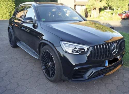

Hi, habe seit kurzem auch die 21 Zöller vom 63er Coupe auf meinem GLC 43. Allerdings mit der Reifengröße vom 43er. Hier die Größenangaben, Felge vorn 9,5x21 et30 mit Reifen 255/40R21 und hinten 10x21 et28 mit Reifengröße 285/35R21. Das ganze nach §21 vom TÜV abgenommen. Grüße Burner

Hallole, glaube du hast das nicht richtig gelesen ? Ich habe (nur die Felgen) von meinem GLC 63S Coupe auf unsern GLC 43 SUV übernommen ! Dazu, (sonst meckert der TÜV bei der Einzelabnahme der Kompletträder) die 21 Zoll Radgrösse des 43er's .
Tip von mir bzgl der Zubehörfelgen für deinen 63er die du noch suchst, wähle eine gescheite Einpresstiefe dann brauchst nachher nicht noch Distanzscheiben drunter packen. Ich fahre ja an unserm 43er 10x21 mit et28 an der Hinterachse (genau so vorher an unserm 63er Coupe) gepaart mir einer 18mm Distanzscheibe (pro Seite) und komme so auf et10 und das Rad steht so perfekt im Radhaus.
Unserm 63er habe ich SCMIDT KYAN Felgen verpasst, vorn 10x21 et21 und an der Hinterachse fette 11,5x21 mit et15 , das Coupe ist ein Monster mit geworden :-) Gruß Burner

immer noch nicht richtig aufgeschnappt ? Die Schmidt sind auf unserm 63er :-)
und beide fahren perfekt :-)
