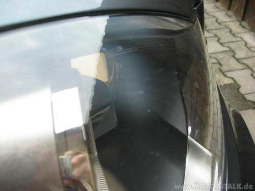

1. An beiden Scheinwerfern sieht man das sie oben so leicht Weiß angelaufen sind,
das ist aber kein Wasser denn immer da und an der gleichen Stelle, gibt es das bei
euch auch und wäre sowas ein Garantiefall?

...hab ich noch nicht gehabt und auch noch nicht gesehen. Eventuell kannst du mal ein Foto machen!?
Aus dem Bauch raus würde ich es als Garantiefall bezeichnen oder wenigstens Kulanz. Ein Besuch beim Händler ist wohl ratsam.

Themenstarteram 19. September 2012 um 11:57
Hallo
Bild hinzgefügt und das Gurgelgeräusch kommt unterm Auto hervor, würde sagen
Tankbereich .
Img-2528

Der Wagen hat noch 8 Monate Vollgarantie. Solange da nix im KI aufleuchtet, ist alles gut. Manche Fahrzeuge machen eben seltsame Geräusche. Was die Scheinwerfer angeht: würde es nochmal 1 Monat beobachten, dann reklamieren und auf Tausch bestehen.

zu 1. kann ich leider nichts sagen! Ich würde dem Vorschlag von Avangarde Monsieur beipflichten und nen Rat beim Händler suchen.
