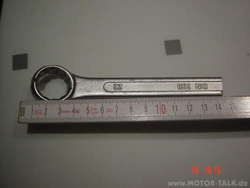

das Problem ist auch, das Motor und Getriebe in den Notlauf gehen und somit große Gefahr fürs Getriebe besteht. Ich hab das alles schon mitgemacht. Die Lambdasonden sind meistens nicht betroffen und wenn muß beim V8 das Getriebe abgesenkt werden um hin zu kommen....
Die alte Mär vom Tausch der Sonden :) Steht zwar so im Rep.-Leitfaden----macht es aber deshalb nicht richtiger.
Es geht definitiv so die Sonden beim V8 zu tauschen. Hab mir dazu einen Schlüssel etwas angepasst. Damit ist es eine Arbeit von 30 min, hab auch irgendwo mal eine Anleitung dazu geschrieben!
