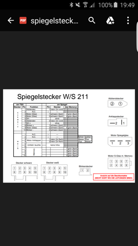

Ich würde mir gerne mal die Teile zusammensuchen für die Umrüstung auf Klappspiegel.
Das hat doch bestimmt schon jemand vor mir gemacht :D
Eigentlich solle es ja noch nicht mal ein Problem sein gleich gebrauchte, lackierte in 744 zu bekommen.
Was ist denn alles unterschiedlich? Kann ich noch irgend was von den alten Spiegeln verwenden Kappen oder Spiegelglas?
Werden neue Türsteuergeräte benötigt?
Wenn ich die ganze Aktion mache, wäre es natürlich super wenn der Rechte aus einem Rechtslenker wäre und damit ebenso wie der linke automatisch Ablenkbar ist.
Danke und Grüsse

Kappen kannst du übernehmen . Außer die neuen haben spfützenlicht . Aber ich weiß nicht ob es überhaupt nur Elektrisch abklappbare ohne memory gab . Das solltest du mal im EPC schauen .
Was ich im EPC gefunden habe, da haben die Spiegelgläser eine andere Teilenummer + die Kappen auch.
Was aber ja nicht unbedingt heißt dass sei anders sind und nicht passen könnten.
Bis Code 806 Verkleidung links (Kappe) A2038100564
Ab Code 807 Verkleidung links (Kappe) A2118100764
Bis Code 806 Spiegelglas links Aut. Abblendbar A2118100321
Ab Code 807 Spiegelglas links Aut. Ablenkbar A2118102521

Bis Code 806 = vorMoPf, also kann auch eine Kappe mit Pfützenlicht angebaut werden. Ab Code 807 = MoPf und seit dem gab es kein Pfützenlicht mehr (außer man baut es selber, so wie ich es machte).
Du musst also nur nach Rahmen suchen welche alle Funktionen haben die du brauchst oder möchtest.
Wenn nur anklappen nachgerüstet wird, dann können die Gläser und Kappen übernommen werden. Für Pfützenlicht werden natürlich neue Kappen benötigt.
Um rechts die Abblendfunktion nachzurüsten brauchst du, wie du sehr richtig geschrieben hast, einen Rahmen und ein Glas von einem Rechtslenker.
Ob du neue TSGs benötigst kann man ohne Daten vom 211er oder die Teilenummern der TSGs nicht sagen. Wenn du Memory hast, dann brauchst du keine anderen TSGs.

Die Spiegelrahmen ab 807 kannst du aber ohne neue Löcher in die Türe bohren nicht anbringen. Ist das bekannt oder nur übersehen in der Eile? Die sehen zwar schöner aus, werden von innen angeschraubt was den Diebstahl erschwert oder gar verhindert und haben hoffentlich auch kein Kabelbruchproblem mehr aber extra dafür Löcher in die Türe bohren?
Es gibt vorMoPf Türen mit Löchern für MoPf Spiegel. Kann man aber ohne zerlegen nicht herausfinden.

Genau deshalb komme ich irgendwie nicht wirklich mit dem EPC und den eBay-Teilen klar, bzw. weiss nicht was ich bestellen soll. Aber ich habe auch übersehen, dass es die vorMopf-Spiegel als Klappbar gibt.
Jetzt wird alles schon ein bisschen klarer.
Ich habe Code 249+275+804 und daher den Spiegel-Rahmen links A2038105976 verbaut.
Somit sollte der Klappbare Rahmen links folgende Teilenummer haben A2038106176 wenn ich das richtig rausgesucht habe. Der hat dann noch den Code 500 zusätzlich.
Rechts wird es ein bisschen komplizierter, denn da gibt es Rahmen mit/ohne Automatisch Abblendbar. Was macht den unterschied? Fehlen dort 2 Kabel, die man einpinnen kann?
Dafür habe ich folgende Teilenummern 275+500+804 A2038105876 oder eben 249+275+500+804 A2038106276
Pfützenlicht habe ich jetzt auch, Memory ebenfalls. Daher sollte das Türsteuergerät passen.
Dann würde ich nur noch den Schalter in der Türverkleidung brauchen A2118208510
Spiegelglas Rechts habe ich jetzt A2038100221 und das mit Code 249 ist A2118100421
Richtig ist, für die Abblendfunktion werden zwei weitere Adern benötigt.
ABER, mit einfach einpinnen ist nicht. Begründung in Kurzform, die benötigte Kupplung "gibt es nicht". Den genauen Leidensweg meinerseits bezüglich dieser Kupplung kann man hier auch irgendwo nachlesen.
Also, den Rahmen exakt so bestellen wie man ihn benötigt oder aus zwei einen machen. Aber auch dies klingt einfacher als es ist, beim vorMoPf, beim MoPf ist ,auf den Spiegel bezogen, alles einfacher.
Noch was, lasst euch bei gebrauchten keine ohne Stecker andrehen, es gibt sie nicht bei Mercedes und die Adern sind dann auch zu kurz UND, es handelt sich zu 99% um Diebesgut!
